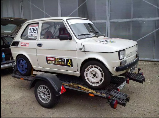

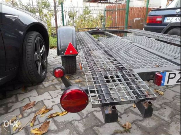

Postprzez herBi wtorek, 29 grudnia 2015, 15:20
Tak, bedzie z hamulcem.
A miałem juz taka na oku DMC 750kg bez hamulca. facet ciagnał ja Omega a i tak miał za mało na haku o 50kg.
