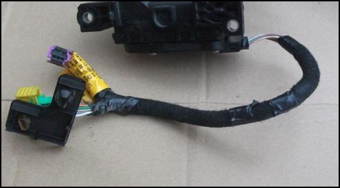

Pomocy Kangoo 1,2 16 V nie działa pedał gazu i wywala bezp.

Wypnij z potencjometru.

Próbowałem patrzyłem ale chyba nie dam rady. Trudno tam dojść

Sprawdziłem i u mnie jest chyba trochę inaczej. Mógłbym wypiąć tę fioletową złączkę od stopa. Z jednej strony jest ta fioletowa wtyczka a drugiej strony jest zielona, którą mógłbym wypiąć (siłą) Dalej już nic bym nie zrobił bo od zielonej kostki kable idą gdzieś i daje się łączą, spotykają z innymi. Może i dalej jest tak samo (to duże czarne) ale nie wiem gdzie by to było?
Jak się ta cała część nazywa? jak tego szukać?

Dziękuję wszystkim za zainteresowanie. Odstawiłem auto do elektromechanika i wciągu jednego dnia oddał mi go. Kostka rzecz jasna wywalona. Połączył kabelki, wykasował błędy. Dobrze, że komputer nie uległ uszkodzeniu. Koszt naprawy 250 zł.

Chyba znacznie dłużej. Nieciekawie to wyglądało. Trudne dojście, kilka kabli nieźle przytopionych, tak, że trudno było określić kolor, a dalej gruba wiązka. Trudno ja się cieszę, że mam szybko auto.
