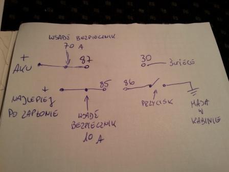

Dość nietypowa sprawa.. grzanie świec
Re: Dość nietypowa sprawa.. grzanie świec
Postprzez Stiopa piątek, 6 lutego 2015, 19:33
A no to chyba, że tak.
Myślałem, że te kable są do zasilania podłączane.
W takim razie:
Te kable co masz podłączasz do 30 i 87. Przełącznik przez bezpiecznik 15A do 12V, a z drugiej strony do 86. 85 do masy. ;)

Podsumowując:
Złącze 87 i 30 podłączam te przewody które mam wyprowadzone w aucie, a pod 85 i 86 podłączam jakich zwykły włącznik np. taki przycisk starter rozrusznika.
(rozumiem, że przełącznik przez bezpiecznik 15A do 12V, a z drugiej strony do 86, a 85 do masy.... czy przełącznik po prostu wpiąć do tego stycznika)
Czy w tym styczniku zwarcie do siebie 85 i 86 zwiera 87 i 30? Dobrze rozumuję? :D

Postprzez skawina piątek, 6 lutego 2015, 21:26
Prościej się nie da :)
Te dwa przewody wykorzystaj (a w sumie tylko jeden) do styku 86.
Bezpieczniej jest zasterować masą niż ciągnąć prąd przez pół auta ;)
