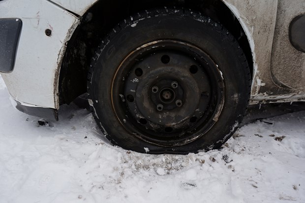

Nie chciałbym być złym prorokiem, ale to wcześniejsze zgrzytanie i terkotanie przy skręconych kołach w połączeniu z tym co się teraz stało nie wróży za dobrze. Jeżeli do tego koło nie reaguje na ruchy kierownicą (rozumiem że nie ma jakichś nienaturalnych oporów na kierze), to mogło się posypać i w maglownicy.
Swoją drogą sworzeń wahacza to nie zapałka, żeby ot tak sobie pękać czy się łamać, a nakrętki nie powinny mu się dać wysunąć...
Gdybyś się schylił pod auto wiedziałbyś znacznie więcej.
Względnie sięgnij tak aparatem i wstaw foty.

Postprzez michallodz niedziela, 8 lutego 2015, 11:41
biorę aparat i za 15-20 minut będą zdjęcia usterki

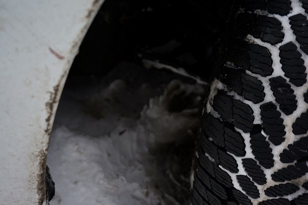

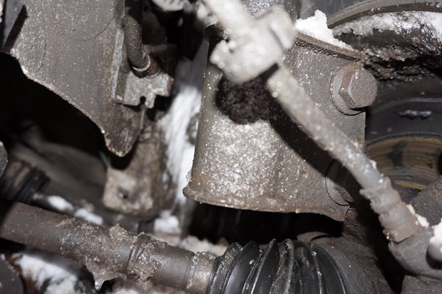

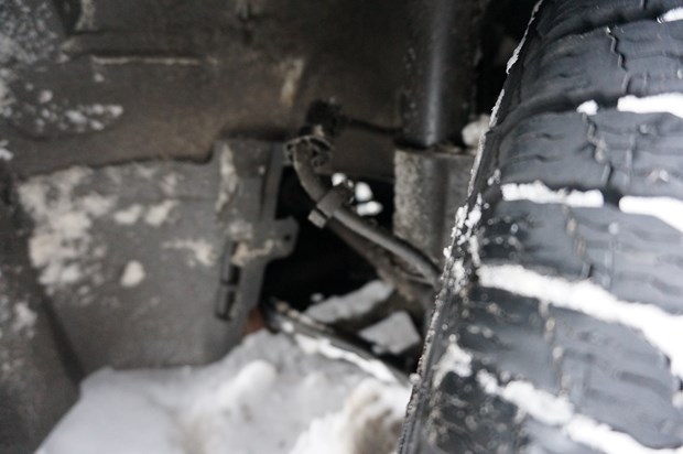

Postprzez michallodz niedziela, 8 lutego 2015, 12:03
Niewiem czy te zdjecia coś pomoga, teraz nie da rady koła w prawo skrecic wogole

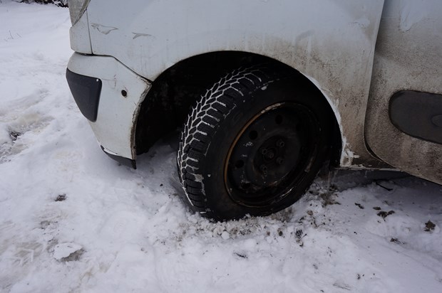

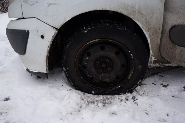

Postprzez michallodz niedziela, 8 lutego 2015, 12:04
kolejne foty

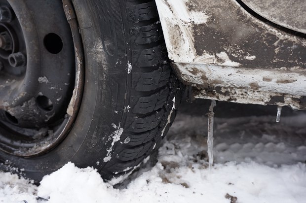

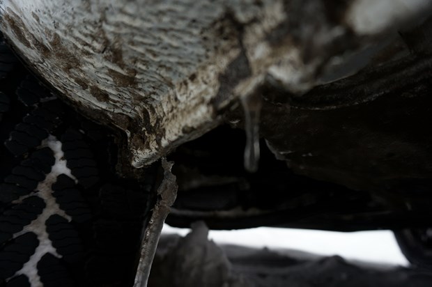

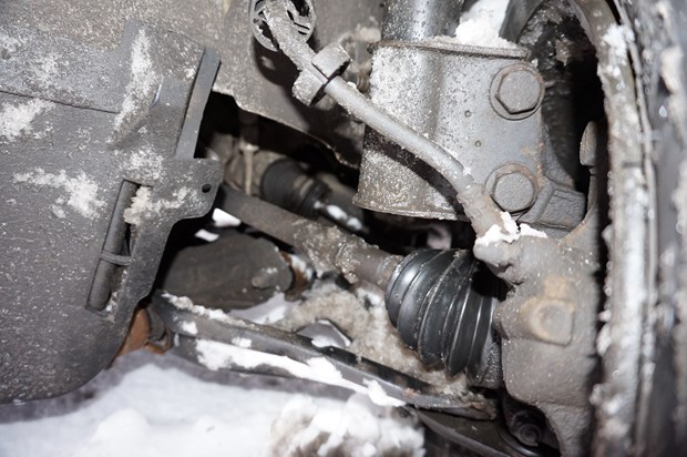

Postprzez michallodz niedziela, 8 lutego 2015, 12:05
kolejne

Postprzez slay niedziela, 8 lutego 2015, 13:34
Tuleja na miejscu, wahacz przesunięty, musiał tam być luz. Nie na gumie a tuleja - wahacz.
Tylko co zdemolowało wahacz przy sworzniu?
Miejmy nadzieję, że włożysz półoś, ustawisz zbieżność i wahacz 80zł

Postprzez branio niedziela, 8 lutego 2015, 21:22
Śruba sworznia wypadła
