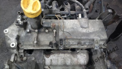

To nie pomyłka, mam dużą, plastikową obudowę filtra powietrza na silniku, zasłania cały silnik od góry. Tu masz zdjęcie: Obrazek tyle, że u mnie nie ma gazu. Przyzwyczaiłem się, że mam "nietypowego" Kangurka.

1.4 8v
Mam taką samą obudowę filtra. 1.4 8v tylko takie były montowane w kangurach.

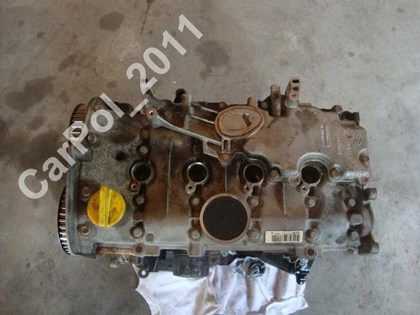

1.6 16v
Zobacz jaka jest różnica w szerokości pokrywy zaworów.

Nie żebym tam coś, ale 16 zaworów musi się gdzieś zmieścić, do tego dwa wałki rozrządu, dwa koła pasowe... i tak dalej i tak dalej.
K4J (1,4 16V) i K4M (1,6 16V) to bliźniacze silniki. Różnią się tylko skokiem tłoka. Reszta w zasadzie jest ta sama. A ja u siebie pod maską widzę coś zupełnie innego.
Z Twojego zdjęcia wynika że to 8V. A co za tym idzie jeżeli tego przez 7 lat nie robiłeś, to chyba czas wyregulować te 8 co masz. Bo 16V ma popychacze hydrauliczne, ale 8V nie.
