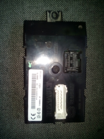

Mam ten sam problem , zakupiłem w internecie zestaw startowy od innego kangoo 1,5 dci 2003r. jednak nie ma pastylki w kluczyku . W moim kluczyku oryginalnym nie wiem czy powinna być pastylka bo kluczyk został zniszczony. Pytanie gdzie jest moduł bsi (tak to się nazywa ?) załączam zdjęcie tego modułu nie wiem gdzie on się znajduje żeby wymienić.
moduł
