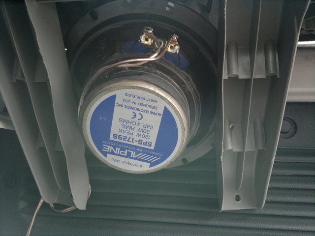

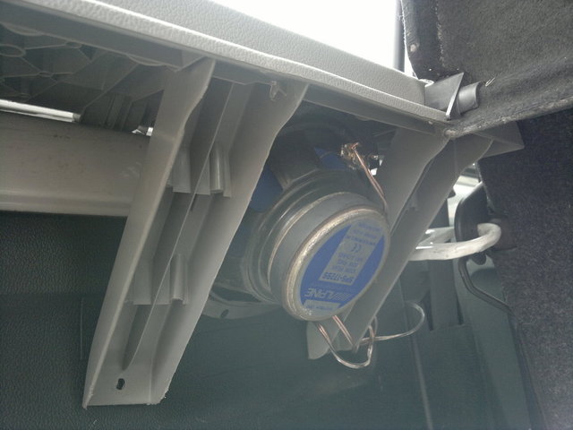

Ja ostatnio znalazłem u siebie głośniki 165mm i szkoda mi było żeby się marnowały.
Polecam na przód właśnie 100mm na podszybie, a na tył wsadzić 165mm, bo 100mm na tyle to będzie lipa.
U siebie zamontowałem do parapetów półki w bagażniku, w miejscu gdzie mają być oryginalnie, tylko że nieco niżej.
Do tych skośnych wsporników podtrzymujących parapety.
Membraną w stronę szyby, magnesem do środka, przykręcone od góry.
Montaż mało ingerujący w auto, bo nie trzeba nic wycinać, tylko są niewidoczne dziury pod wkręty.

Parapety masz tylko na górne śruby?
Re: Glosniki
Postprzez sword czwartek, 14 sierpnia 2014, 19:43
skawina napisał(a):Parapety masz tylko na górne śruby?
Tak, tylko 3 x pod szybą i 1 tył (przy drzwiach).

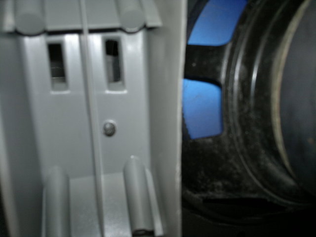

Na tych wspornikach myślałem czy nie dać wkrętów, ale nie mam tam fabrycznych otworów i takiej potrzeby. Nie wożę nic na półce.

Wytnij dziury w tych boczkach i zakręcisz ;) Na tych głośnikach nie skaczą te parapety? Troszkę jednak taki głośnik waży ;)
Re: Glosniki
Postprzez sword czwartek, 14 sierpnia 2014, 19:56
Parapety skakały jak były poskręcane na sztukę, na jakieś wkręty każdy z innej parafii :D
Marek chyba je dokładał razem z półką, bo nie było wcale i nie miał czym poskręcać :D
Teraz dałem wkręty z drobnymi zwojami typowo samochodowe i parapety ani drgną.
Naprawdę wszystko siedzi jak z fabryki, nawet po kostce brukowej śmigałem i cisza jest :D

No a głośniki tylko na 2 wkrętach się trzymają i jest sztywno, dałbym jeszcze ze 2, ale nie chce mi się już rozbierać ;)
A chciałem dodać że pod tymi boczkami jest od razu blacha i na tyle mało miejsca, że coś większego niż lampka (co tam powinna być) raczej nie upchniemy.
Mój głośnik by nie wszedł, bo się przymierzałem...
