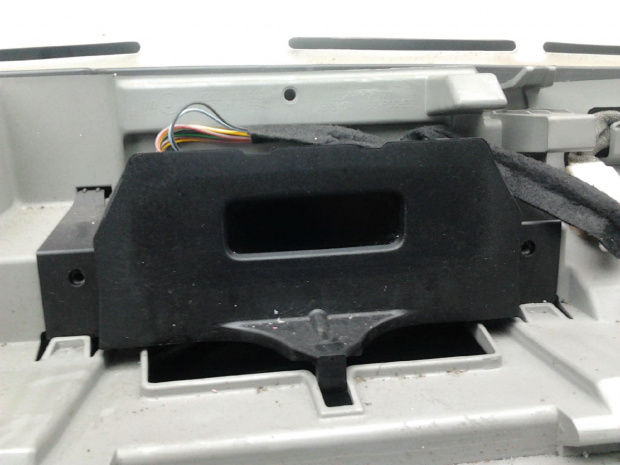

Własnie skonczyłem bawic sie z deska rozdzielczą.

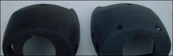

Potwierdzam słowa maskot niepotrzeba rozkręcaj osłony kierownicy wystarczy ja wypiąc ( jest na zaczep) dolna zaś jest przykręcona na jedną śrube torx 30.
górna część kokpitu ma dwa torx-y bo bokach a reszta ładnie schodzi ( dwa albo cztery zaczepy, niedopatrzyłem ile :D )
Po rozmontowaniu ukazał sie wyswietlacz w pełnej krasie.
wymontowałem żarówke lecz niestety niemoge określić czy jes padnienta czy nie, a że jest już dość pózno niemam 666gdzie kupic nowej wiec poczekam do poniedziałku.
Co do radia ori do tego wyswietlacza to z tylu były numery ale niewiem 6o jakie może chodzić
A co do licznika że nie zapisuje to bezpieczniki sprawdzone jeden po drugim i wszystkie są ok.
Co to może być?

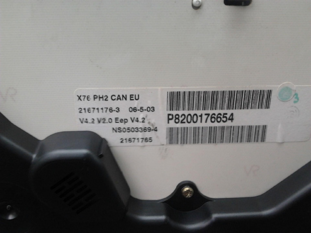

Na wszelki 6wkleje zdjęcie numerów licznika:
czekam cierpliwie na sugestie :)
