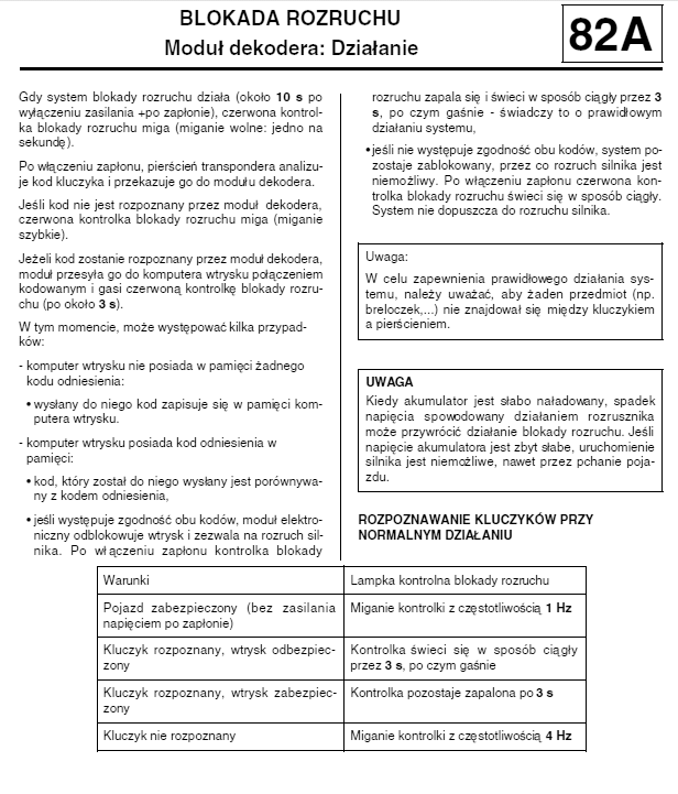

No i kolejne zmartwienie: kilka razy się zdażyło - teraz codziennie taka sytuacja:
Rano - jak jadę do pracy - wszystko jest OK, wychodzę z pracy po 8h, chcę odpalić auto i d...
Wszystko normalnie się włącza: świece, test poduszek itp, itd, wszystko gaśnie poza kontrolką IMMO - ta świeci ciągle. Rozrusznik kręci, ale oczywiście nie odpala.
Bez kluczyków zachowuje się normalnie, po przekręceniu świeci ciągłym światłem, wziąłem na zapas drugi kluczyk i to samo. Dopiero za 3-4 razem zaskoczyła, wczoraj za którymśnastym... Załamka... Nie wiem już co mam robić, czy bawić się z tym, czy od razu jechać wywalać immo? :| :| :|

Postprzez Lucass czwartek, 13 lutego 2014, 08:32
Re: Czy to może być EGR?
Postprzez mike czwartek, 13 lutego 2014, 09:54
Dzięki Lucass, w takim razie: możliwe, żeby obydwa kluczyki były uwalone, czy sprawdzić co się dzieje przy stacyjce? Co sugerujesz?
I co oznacza "Kluczyk rozpoznany, wtrysk zabezpieczony" ?
Helios 1.5 dCi 65KM / KC07 / 2003 / 2012: Remont silnika i wymiana osprzętu, wymiana zawieszenia, cała blacharka / pełne malowanie
mike
Posty: 97
Dołączył(a): niedziela, 14 sierpnia 2011, 09:50
Lokalizacja: Krosno
Postprzez Lucass czwartek, 13 lutego 2014, 20:24
Dwa kluczyki na raz to był by wyjątkowy zbieg okoliczności. Ja w takie nie wierzę.
Zacząłbym od sprawdzenia pierścienia i poważnie zastanowiłbym się nad wywaleniem immo w cholerę.
Wg mnie "kluczyk rozpoznany, wtrysk zabezpieczony" odpowiada ostatniemu przypadkowi z opisanych - występuje niezgodność kodów i działa blokada rozruchu.

Torbacz nie pozwolił zrobić sobie SPA i permanentnie postanowił unieruchomić się poprzez IMMO. Także powrót w piątek po pracy bardzo sympatyczny - na lawecie do elektromagika. Niestety częściowa satysfakcja u speca, bo stwierdził że immo da się wyłączyć tylko przez emulator i zrobił synchronizację - bo jak stwierdził - właśnie to padło... może bez komentarza - 170 zł.
