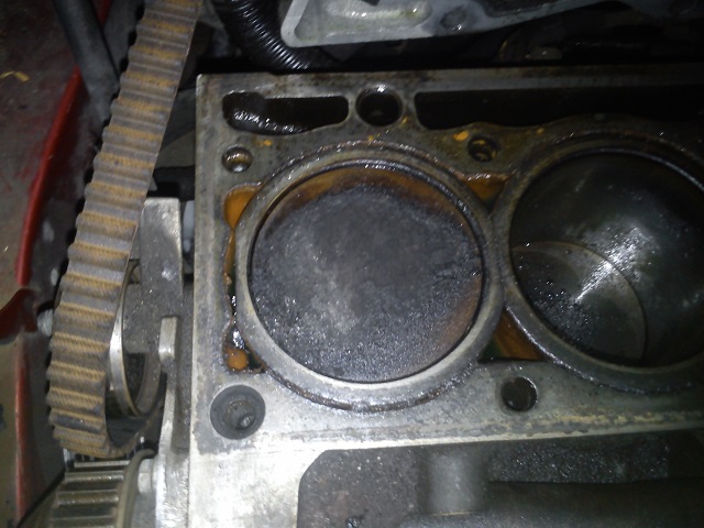

Postprzez 89kinio89 wtorek, 6 sierpnia 2013, 20:25

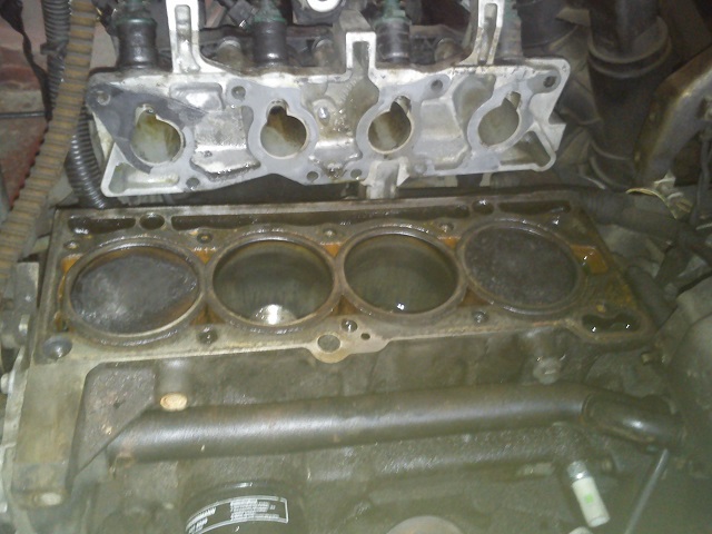

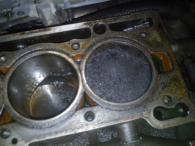

po zdjęciu głowicy która jest już na picowaniu ukazały się tłoki 2 z nich są z dużą ilością nagaru skrajnie lewy i skrajnie prawy środkowe dwa też maja nagar ale baaaardzo delikatny powiedział bym nawet że wyglądają jakby przykurzone...
oto zdj.:

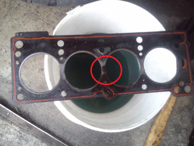

a oto uszczelka w całkiem chyba niezłym stanie choć nie wiem czy miejsce oznaczone czerw. kółkiem nie jest miejscem w którym zaczęła się już uszczeleczka przepalać...
zobaczcie sami :
co o tym sądzicie?

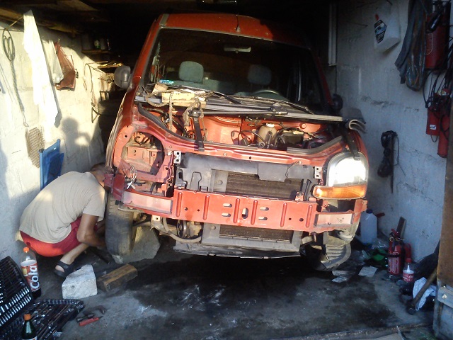

Postprzez 89kinio89 środa, 7 sierpnia 2013, 21:22

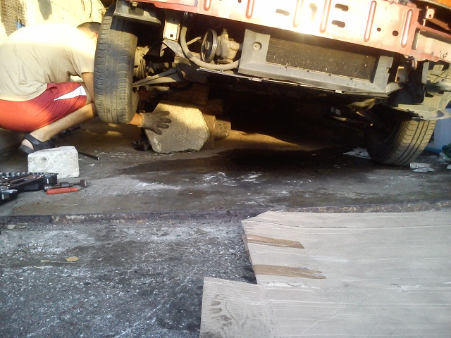

Autko uwalone lekko na boczek, silnik podniesiony i podwiązany ,aby można było ściągnąć miskę olejową bodajże 16 śrub o ile dobrze pamiętam. Umożliwi to odkręcenie tłoków od wału no i w końcu wymianę pierścieni...

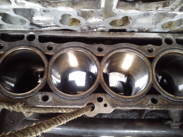

Postprzez 89kinio89 czwartek, 8 sierpnia 2013, 20:03

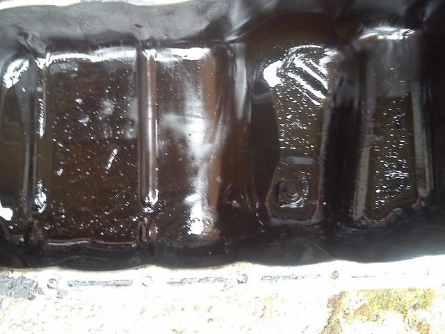

miseczka po WIELKICH trudach dzięki p********* panom projektantom zdjęta... (projektanta powinni zamknąć do "wieźnia:P")

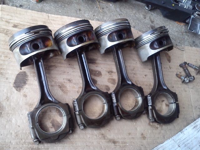

Tłoczki wyjęte :)
widok podłogi garażu przez szklanki :)
teraz czeka mnie wymiana pierścieni koszt około 160 zł za komplet pierścieni na 4 tłoki

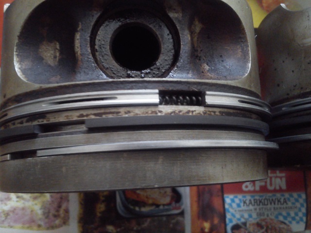

Postprzez 89kinio89 sobota, 10 sierpnia 2013, 14:52
pierścionki założone na tłoki tylko teraz jedna kwestia... wiem że ustawienie pierścieni ma znaczenie i nie chodzi mi teraz o to czy to jest góra pierścienia czy dół ... wiadomo tam gdzie pisze "TOP" lub "G" jest to góra czyli przy zakładaniu pierścionka kiedy mam jeden z tych dwóch napisów ma być on skierowany ku denku tłoka... jeśli nie ma żadnego napisu na pierścieniu montaż jest dowolny... chodzi mi o to jak ustawić przerwy pierścieni wiem, że nie mogą być w jednej linii cz ustawienie tak jak na zdj jest prawidłowe?

Postprzez branio sobota, 10 sierpnia 2013, 15:05
co 180 stopni

Postprzez 89kinio89 sobota, 10 sierpnia 2013, 15:08
czyli pierwszy pierścień i ostatni będzie w takim samym położeniu ?

Postprzez branio sobota, 10 sierpnia 2013, 17:40
Mniej więcej
Cienką blaszką opasz
