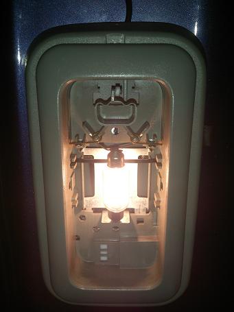

slay napisał(a):To jest ta lampka oznaczona (5) i obudowa (6)
Jeśli nie zależy Ci na nowej znalazłem Taką
O dzięki Ci przeogromnie a już miałem kupić tą: http://allegro.pl/lampka-oswietlenia-kabiny-renault-kangoo-1-5-dci-i5124743616.html ale bym przepłacił nieziemsko... Jak będziesz w Zamościu to stawiam browara jak będzie pasowała :) tylko jakoś kabli nie mogę w słupku znaleźć do tego, ale podłączę się do lampki bagażnika najwyżej, chyba że wiązka jest doprowadzona tylko gdzieś wymacać trzeba... :mrgreen:

Kabli w słupku nie ma. Musisz pociągnąć swoje, najważniejsze że masz wtyczkę do lampki.
Oryginalnie jest połączona do gniazda lampki pod półką.

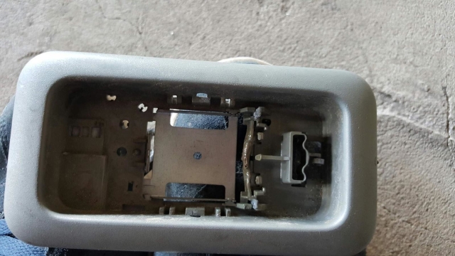

No właśnie dzwoniłem i poinformował mnie sprzedawca, że w cenie jest kostka z kablem tylko nie za bardzo wie jaka tam powinna być żarówka i możliwe że czegoś brakuje lub jest zepsute dlatego jeszcze się wstrzymuję z zakupem :) a może podpowiesz (lub wiesz z doświadczenia) czy gniazdo lampki pod półką przewiduje podłączenie dodatkowej lampki czy poprostu muszę bezczelnie się dopiąć do tej, którą już mam...?
Dostałem fotki środka lampki, jakby ktoś mógł rzucić okiem i podpowiedzieć czy wszystko jest tam kompletne bo wydaje mi się że coś tam jest nie tak... Da się to naprawić? :idea:

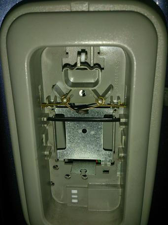

Postprzez slay środa, 29 lipca 2015, 14:12
Gniazdo jest jedno, albo lampka pod półką, albo w słupku. Wtyczki są jednakowe, jeśli jest oryginalna, będzie pasować.
Do żarówki dostajesz się po zdjęciu klosza.
Wieczorem zrobię zdjęcia, zobaczymy czy wszystko jest. Poproś o zdjęcie elementu wymontowanego a nie obudowy.

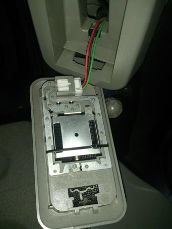

Re: kostka
Postprzez slay środa, 29 lipca 2015, 22:25
To teraz już wiemy czego brakuje. :)
Lampka pewnie jest taka sama jak w Renault Trafic. Jednak do Kangoo jest potrzebna ramka, która wchodzi w otwór słupka i jest odpowiednio wygięta.

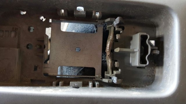

Postprzez karo3003 czwartek, 30 lipca 2015, 08:24
OK, dziękuję bardzo. A więc z tego co widzę to brakuje poprostu tej fikuśnej sprężynki, która wygląda na stopioną? :? może za te 15zł się i tak opłaca...?
