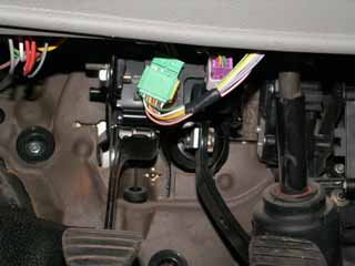

Lucass napisał(a):Proszę bardzo :)
Słynna złączka to to zielone badziewie nad pedałem sprzęgła.
Miłego wywalania :twisted:
Pozdrawiam!
PS
U mnie ostatnio znowu był problem z tą kostką:
Zapala się kontrolka, żadnych innych objawów, pododaniu (lub puszczeniu) gazu na chwilę gaśnie.
Zanurkowałem pod kierownice, rozpiąłem wredną, przeczyściłem jakąś chemią typy WD kontakt, złożyłem i po problemie.
