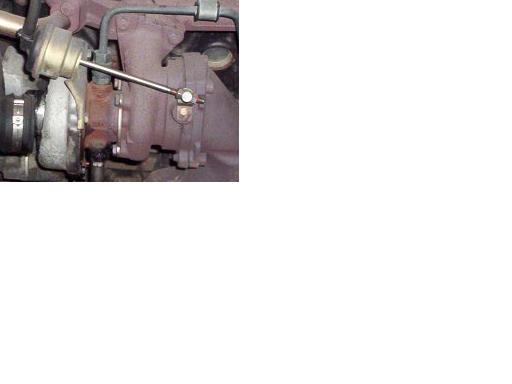

Postprzez Wojtek1981 środa, 3 czerwca 2009, 09:01
przejrzałem wszystkie wężyki i wg mnie nieszczelność może być na wyjściu z filtra, jest tam taka złączka i teraz nie wiem czy ją wywalić i założyć opaskę, czy lepiej wymienić? I jeszcze zauważyłem wczoraj, że do turbiny dochodzi taki jakby /nie wiem jak to się nazywa/ "włącznik" jest to połączone wężykiem ciśnieniowym z kolektorem dolotowym, ale do rzeczy - to ustrojstwo, z tego co wiem powinno się ruszać przy dodawaniu lub odejmowaniu gazu, a u mnie stoi w miejscu. Jak zdjąłem wężyk i próbowałem zatkać dziurkę palcem na wyjściu z kolektora to przy dodaniu gazu niemal nie mogłem go tam utrzymać, więc turbo chodzi ale pewnie się nie wyłącza. Czy to może mieć znaczenie w sprawie dymienia??

Postprzez Wojtek1981 środa, 3 czerwca 2009, 10:50
Chodzi mi o to co na zdjęciu , i teraz pytanko - wymienić ? szukać innej przyczyny ? ile to może kosztować ?
