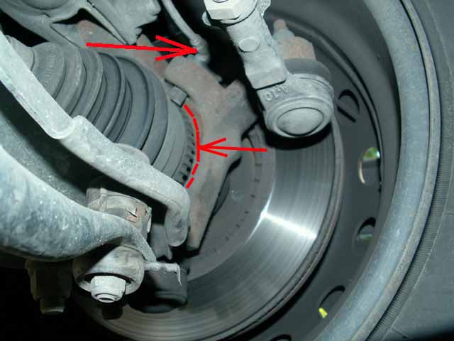

Na końcu półośki jest ta obręcz i tak z zewnątrz możesz nie zobaczyć tego. Wejdź na kanał i obejrzyj wszystkie. Jest to pierścień z wcięciami. Możliwe też, że zabrudził się czujnik ABSu, który odczytuje impulsy z pierścienia. Znajduje się on nad pierścieniem. Warto przetrzeć i obejrzeć czy nie przetarł się gdzieś kabelek od czujników. Jeśli świeci się jakakolwiek kontrolka z 'serv' oznacza to, że dany system nie działa. A odnośnie zapamiętywania błędów w komputerze to przy ABS jest tak, że jak zacznie prawidłowo działać to kontrolki zgasną. U mnie po wymianie pierścienia kontrolki zgasły po 200 metrach.

Wuala :)
Górna strzałka to czujnik, dolna pierścień.

O, to to! :D

Dzięki za fotkę wiele wyjaśniła z przodu.Jak zauważyłem z tyłu przeba chyba zdjąć bęben żeby coś zaobaczyć.
Z dołu wszystko zdaje się być na swoim miejscu ,z przodu przeczyściłem czujniki i zebatki -bez zamian ABS + SERV
