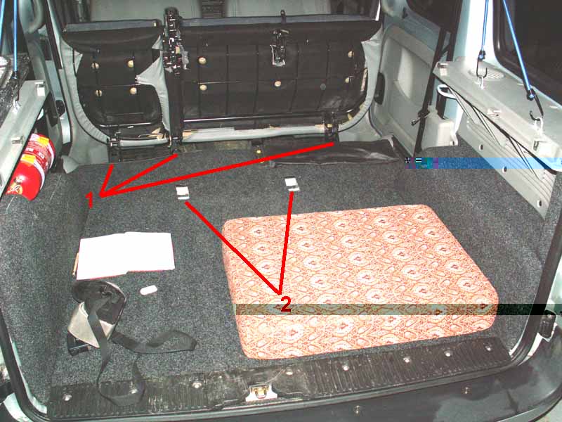

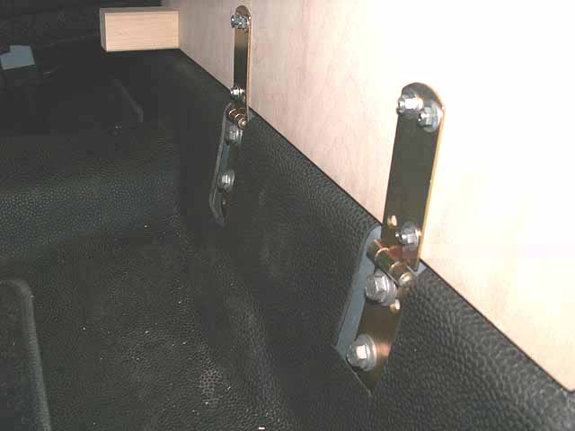

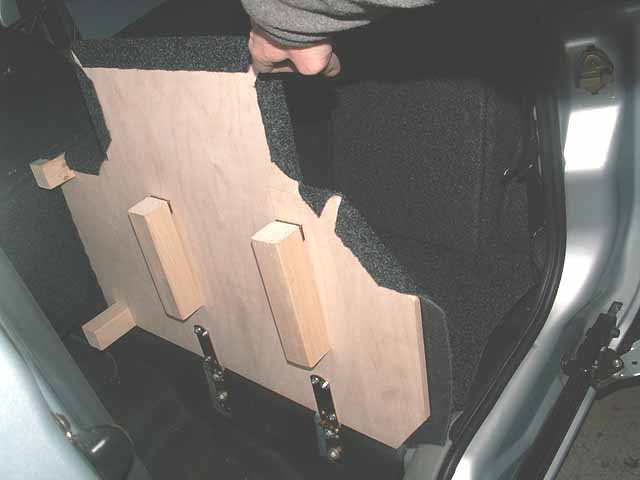

Kanapa jest mocowana za pomocą 3-ch "nóg" które są dokręcane do tylnej części (tej pionowej) miejsca na nogi. Powinieneś mieć tam otwory montażowe na śruby. W lewej części są 2 nogi czyli 4 dziury, w prawej 1 noga.
Na zdjęciach do tych otworów przykręcone mam zawiasy, na których mocowana jest dodatkowa podłoga, czyli to dziwne cuś w kolorze drewna.
Oczywiście to wersja do kanapy dzielonej. W niedzielonej pewnie są tylko dwie zewnętrzne nogi.
Do mocowania kanapy służą też "korytka" z poprzecznym prętem w przedniej części podłogi bagażnika. Ich położenie odpowiada tylnej krawędzi kanapy.
Na zdjęciu jako 1 oznaczone są nogi, a jako 2 owe korytka.
mocowanie kanapy.jpg (76.24 KiB) Przeglądane 390 razy
Widać tu też jak są mocowane pasy. Górny punkt mocowany jest do słupka (nieregulowany otwór montażowy z gwintem). Z lewej strony, jeżeli masz długą szybę, jest pręt o którym pisze Masaccio. Pewnie ten przedziałek na szybie ma przysłaniać pręt. Na dole w słupku pod plastikiem są zwijacze pasów.
Pas środkowy jak i gniazda zaczepów pasów są integralną częścią kanapy.
