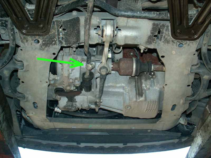

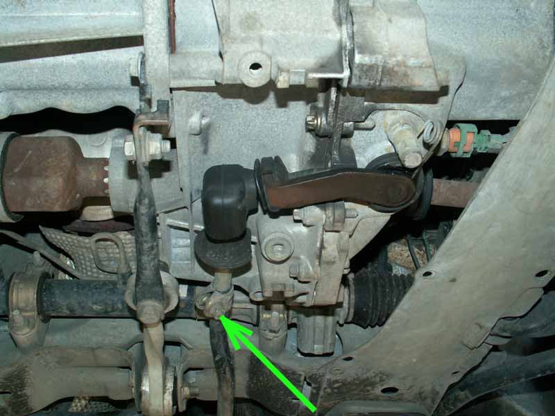

Wjedź na kanał albo wczołgaj się pod samochód. Jest opcja że rozkręcił się drążek idący od lewarka do wybieraka skrzyni.
Poniżej masz nieco inny silnik, ale połączenie drążka i skrzyni analogiczne.

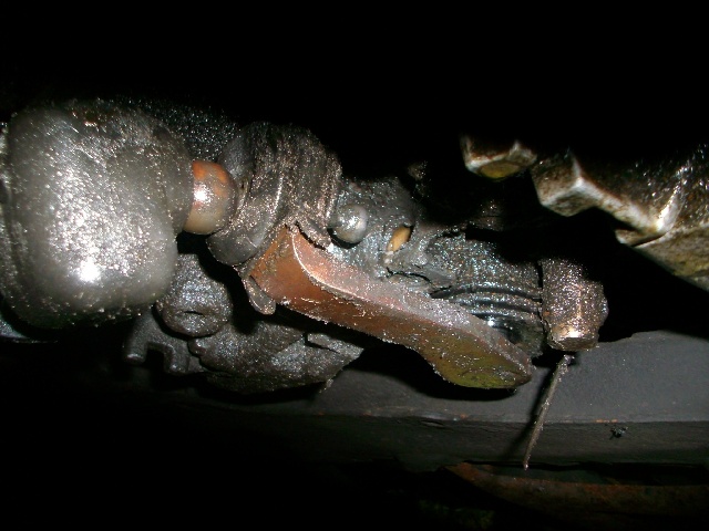

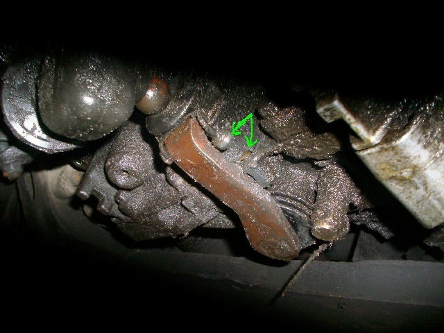

Lukass , Dziękuję za info ,podniosłem autko ,wpełzłem :D i moim oczom ukazał się taki obrazek jak na fotce , wyskoczyła kulka (końcówka drążka zakończona kulką ) z gniazda w skrzyni biegów , mam ją wbić :?: ,wcisnąć się da ją jakoś ?a jeśli tak to czy można to jakoś zabezpieczyć ,że by więcej nie wyskakiwała ? Poświęć chwilkę i pomóż...jak to ugryżć ...

podejrzewam ,że jest tam jakaś śruba lub inbus ,który się wykręca ,kulka w środek ,dokręcenie i gitara ,ale z tego względu ,że chciałbym to naprawić na wspomnianym parkingu (non stop mocno pada ) a nie mogę znależć tej ukrytej śruby :D ,proszę o rady i sugestję .Pozdrawiam

Na moje oko problemem jest też ta duża kulka bardziej z lewej (na zdj.). Wygląda jakby wyskoczyła z gniazda schowanego pod gumą.
Nie rozbierałem tego elementu, bo nie było potrzeby.
