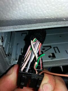

Tak mi się wydaje że tam jest kabel ale na 100 %sprawdzę po pracy i dam znać narazie dziękuję panowie

To działa w fabrycznym radiu, jak w dokładanym to nie wiem. ALE, jeżeli auto nie miało fabrycznie radia renault to kabla nie ma(ja musiałem dokładać). Po objawach wydaje mi się, że tu powinien być.
Lucass wchodzisz w ustawienia i jest opcja SPEED i tu możesz ustawić jak mocno ma podgłaśniać ze wzrostem prędkości. Od zera(bez podgłaśnienia) do niepamiętam ilu 8-) .

radio działa wyciołem kabel 1.2.3 i wszystko jest ok któryś masowal co blokowalo licznik

Postprzez Martinez poniedziałek, 11 kwietnia 2016, 21:43
obciete przewody
kabelki po obcieciu

Napisałem, że wystarczyło jeden obciąć, radio "masowało", jak to ująłeś, przewód od prędkościomierza czyli 1, bo tylko on jest połączony z licznikiem, 2 nie była używana, a 3 to wyciszanie z telefonu(jakkolwiek miałoby to działać).
Swoją drogą dziwi mnie fakt, że w kangoo można mieć aż tak kompletną wiązkę...
