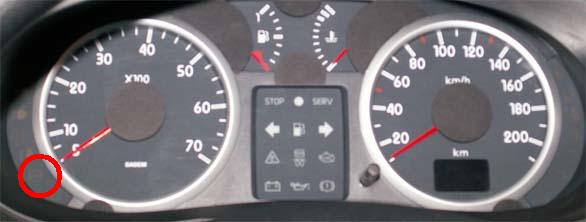

Kontorlka ABS ?
Hmy, u siebie nic takiego nie zauważyłem :oops: A może nie jestem spostrzegawczy ... :?: :lol:

"Kontorlka ABS ?
Kontrolka chyba jest w każdym aucie :)

Kontrolka ABS? Prosze - tutaj :arrow:
