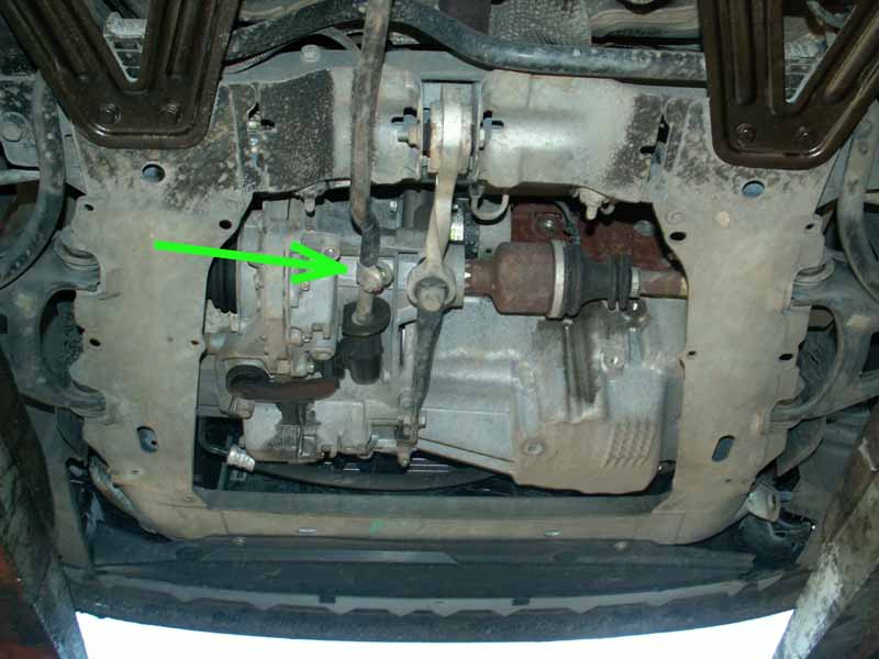

Brak piątki może być spowodowany złą regulacją wybieraka. Trzeba się dostać pod samochód
