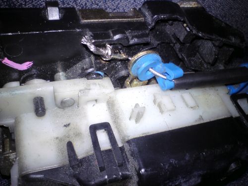

Sprawa załatwiona ,drzwi naprawione :D.
Koszt linki 5zł,końcówka od szprych gratis :),chwila pracy ,125zł w kieszeni :D
100% zadowolenia.Dzięki za pomoc i radę.

Jak ty to zrobiłeś że pancerz linki jest przy samym oczku dźwigni zamka? Mi pancerz blokował się na tym wcześniejszym niebieskim plastiku a dalej linka była goła do samego oczka. Ważne że ci się drzwi otwierają :D

Oryginalny pancerz kończy się wcześniej.To co widzisz na zdjęciu to dołożony kawałek koszulki termozgrzewalnej oczywiście tylko nałożonej na linkę.Dodam iż dla pewności na końcówce linki za zaciskiem ze szprychy nałożyłem jeszcze zacisk z kostki elektrycznej takiej co łączy się przewody np.przy żyrandolach,na pewno wiesz o co mi chodzi (brak tego na zdjęciu).Powiem tylko to co wymyśliłeś to mistrzostwo świata :).
Jeszcze raz dzięki za radę.Pozdro.

Aha to profi robota, bez tej złączki elektrycznej u mnie się trzyma jak na razie ale pomysł dobry miałeś, na pewno ktoś to jeszcze wykorzysta bo te linki to chyba każdemu się przecierają :D Cieszę się że mogłem pomóc.

Witam mam pytanie bo także mam problem z tymi drzwiami, a dokładnie to nie mogę otworzyć drzwi od zewnątrz, ale nie do końca bo jak ciągnę za klamkę to puszcza zaczep na dole drzwi, a ten na górze trzyma i tylko od wewnątrz mogę otworzyć te drzwi. Czy ten sposób który jest opisany w postach wyżej także rozwiąże moje problemy.

Jaki zaczep? Zdejmij tapicerkę i zobacz czy linka się nie przetarła.

Dokładnie.Musisz zdjąć tapicerkę,jeśli linka przy klamce jest cała,następnie odkręć zamek na drzwiach gdyż bez tego przynajmniej w moim przypadku nie mogłem stwierdzić czy linka jest cała czy też przetarta.
