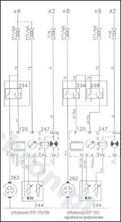

gotował sie podczas upałów w tamtym roku. nie miałem czasu go zrobić więc dopiero teraz wybrałem sie do mechanika.Dziękuje za sugestie a płyn chlodzniczy ubywał własnie podczas tych upałów że musiałem dolać na stajci płyn borygo czy jakoś tak. to jest schemat układu chłodzenia? Mechanik mój stwierdził iż wina stoi po stronie braku napięcia na kablach próbowach robić zwarcie lecz bez rezultatów.Prosze mi zasugerować co mam zrobić sam a jeśli będzie to wymagało sugesti mechanika to ile by takie coś mogło kosztować. PRzepraszam z góry o braku informacji z mojej strony lecz jestem posiadaczem kangoo od roku więc wiedze mam ubogą.Pozdrawiam i dziękuje z góry za sugestie.

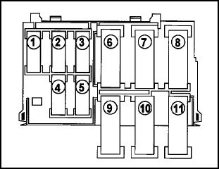

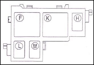

To co możesz zrobić sam, to sprawdzenie bezpieczników 2 i 5, sprawdzić przekaźnik "M".
Wszystkie te rzeczy są w skrzynce bezpieczników pod maską.
To co jest wyżej to schemat układu chłodzenia. 120-komputer, 234-przekaźnik "M", dwa bezpieczniki-2 i 5,
Pod maską.JPG (25.73 KiB) Przeglądane 1770 razy
Komora s-ka.JPG (18.96 KiB) Przeglądane 1770 razy
