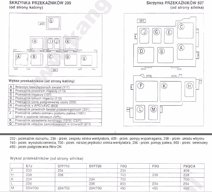

Samochód zgasł mi w czasie jazdy, przy próbie ponownego uruchomienia silnika zapala się kontrolka akumulatora, wskazówka prędkościomierza szaleje, rozrusznik kręci i nic z tego... Po podniesieniu klapy słychać "brzęczenie" (chyba któregoś przekaźnika). Otworzyłem pokrywe do bezpieczników obok akumulatora i chyba stamtąd do dobiega.
I tu moje pytania: Jeśli to któryś z przekaźników to który? Czy może mnie ktoś poratować schematem, opisem tej skrzynki?
przekaźniki phI.gif (58.29 KiB) Przeglądane 593 razy
Który? Ten który brzęczy :lol:
A to już tylko Ty możesz sprawdzić.
Ale ta kontrolka akumulatora nie wygląda dobrze. Sprawdź miernikiem napięcie na klemach przy włączonym (jak się uda) i wyłączonym silniku.

Witam Bardzo praktyczny obrazek przekaźniki phI.gif, wiele wyjaśnia może warto by gdzies zamieścić więcej ? Pozdrowienia dla Lucassa

I znowu d....a. Kręci, nie odpala, brzęczy przekaźnik, grzeje się bardzo sterownik świec. Znalazłem, że to brzęczy przekaźnik wentylatora, czy jeśli jest zepsuty mogą być takie efekty?

Powiem tak: w <R> wszystko jest możliwe, więc mimo schematu ten przekaźnik może odpowiadać za coś zupełnie innego. Ja bym go wymienił. Jak nie pomoże, szukamy dalej.

Wymieniłem przekaźnik - pali, jeździ... Pojeżdżę kilka dni i zobaczymy. Póki co jest ok. Mam wrażenie że sterownik świec był sprawny tylko grzał się od zwartego przekaźnika który podawał non stop napięcie. Niepotrzebnie wywalona kasa.

Minął tydzień, wszystko gra :D czyli był to przekaźnik wentylatora. Lucass, dzięki za schematy.
