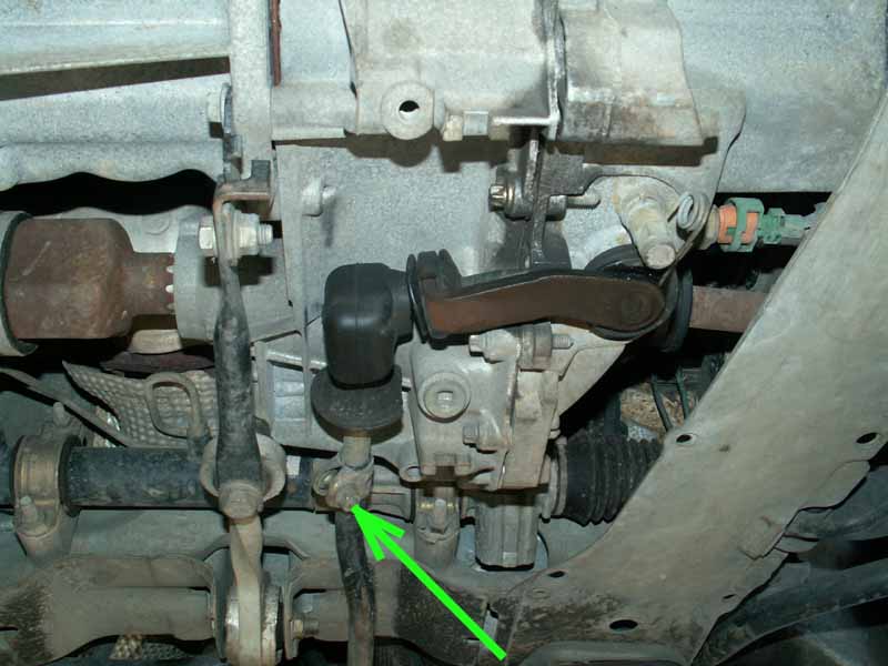

coś narobiło mi się z biegami... zamiast jedynki wskakuje wsteczny, jedynki muszę "szukać", dwójka wskakuje ciężko (lewarek w lewo i do siebie ,ale coś go blokuje.. muszę cofnąć lekko w prawo i wskakuje) , zamiast 5 wskakuje 3 i też muszę 5 szukać. co mogło się popsuć ??

Regulacja wybieraka albo poduszka skrzyni się posypała.

Zacząłbym od poduszki, bo wybierak sam z siebie raczej się nie rozregulował.

Przy wybieraku jest sprężyna przymocowana do skrzyni i odpychająca wybierak w dół, u mnie ona spadła i to był powód problemów... końcówka jest wyrobiona i muszę kupić nową , nie wiem czy w sklepie kupię .
Proszę nie sugerować się zieloną strzałką, chodzi o tę sprężynę w miejscu gdzie wybierak wchodzi do skrzyni
