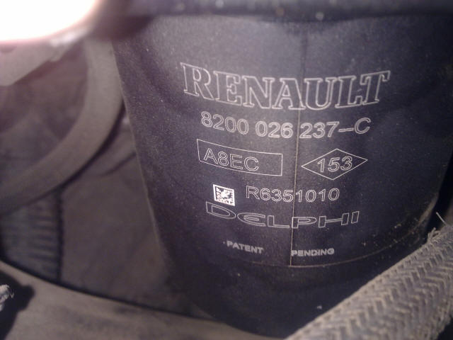

Ostatnio zainteresowałem się pęcherzykami powietrza w przewodach paliwa koło filtra.
Wymieniłem oringi na nowe i nie pomogło. Wymieniłem filtr paliwa na nowy chociaż poprzedni miał przejechane z 5 tyś. niestety nie pomogło.
Objaw był taki że z filtra leciało paliwo z powietrzem do spalania, nadmiar paliwa z powietrzem powracał do filtra a potem już do baku.
Na wolnych obrotach były to pęcherzyki powietrza co jakiś czas a jak dodałem gazu to duże ilości powietrza.
Wydawało mi się że to w dalszym ciągu jest wina filtra.
Pojechałem po jeszcze jeden filtr tym razem oryginalny.
Pomogło, Nie ma żadnych pęcherzyków w przewodach paliwowych.
Wyjaśnienie:
To nie powietrze jest w przewodach tylko zła jakość może gęstość filtra powoduje że paliwo się pieni.

u mnie jest taka właśnie piana,ale filter mam za około 100zł.Jaki jest to oryginalny i za ile?Numer Renault?Problemów z odpalaniem nie ma,pęcherzyki i piana sobie płyną swobodnie,pompki ręcznej nie ma.

Zanim zaczniesz zmieniać filtr to pamiętaj że mowa o powietrzu w przewodach podczas pracy silnika.
1. Jeżeli nie widać powietrza w przewodzie z baku do filtra podczas pracy.
2. Jeżeli jest powietrze z filtra do wtrysków
To na 90 % jest to wina filtra.
Za filtr w salonie zapłaciłem 120 zł brutto.
Za nieoryginalny 90 zł brutto.

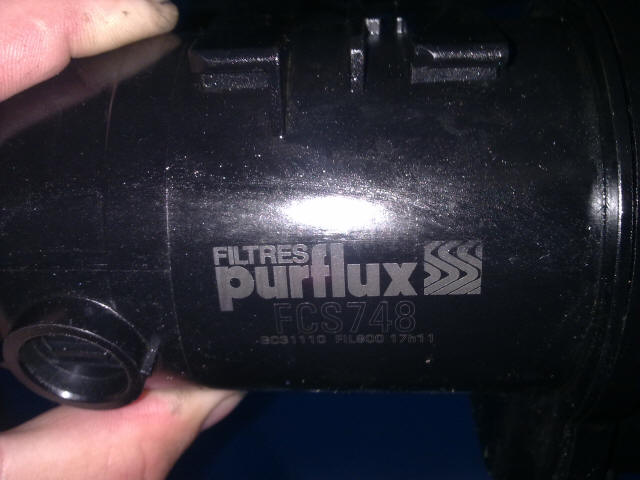

Torbacz odebrany z serwisu. Filtr paliwa drugi raz wymieniowy :evil: w tym miesiącu na purfluxa 120zł.
Diagnoza oraz uszczelnienie układu paliwowego 120zł. Rzekomo 3 miejsca nieszczelności.
Efekt końcowy - silnik pracuje równiutko, żadnego powietrza nie obserwuję w przewodach, stojąc w korku nie dostaję szału, że za chwilę silnik zgaśnie.

Mnie też To dopadło,tak na początek po zakupie auta. Na wyjściu białej złączki która zasila pompę pęcherzyki powietrza, w powrotnym objawy takie same. Nie stwierdziłem pęcherzyków powietrza z baku poprzez pomkę ręczną do filtra. Postanowiłem wymienić filtr paliwa tym bardziej, że w kangurku obecny filtr jeszcze oryginalny. Kangurek z 2002 roku i filtr z 2002 roku. Po prześledzeniu naszego forum postanowiłem kupić Purfluksa za 110zł. Tak mi doradzono też w sklepie, choć jeszcze miałem możliwość Manna za 130zł. Po założeniu filtra wg instrukcji na opakowaniu i odpowietrzeniu, kangurek odpalił od strzała, ale problem z pęcherzykami praktycznie nie zniknął. Po przejechaniu kilkunastu kilometrów i wyłączeniu silnika zauważyłem szybki ubytek paliwa z przewodu tego białego zasilającego pompę wtryskową, zaś w przewodzie od gruszki do filtra pusta przestrzeń - brak paliwa. Następnie po próbie odpalenia auta po upływie ok. 20 minut :evil: , nie zapala. Ponowna próba :evil: i tak ze cztery razy. Dłuższy rozruch silnika pomógł, silnik uruchomiony, ale trzęsący się jak nigdy wcześniej. :shock: . Moja diagnoza filtr uszkodzony, lub oringi w złączkach padły przy odłączeniu i przyłączeniu ich do filtra. Postanowiłem wymienić na stary filtr, ten oryginalny. :) Pomogło. Objawy takie jak wcześniej przed jego pierwotną wymianą, ale lepsze takie jak przy nowym. Mając powyższe na uwadze proszę o informację, jaki filtr zakupić, czy wymienić oringi.
