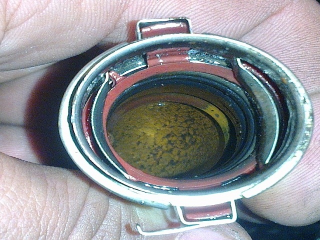

Witam. Ja wczoraj wymieniałem nagrzewnicę. Powiem tyle w aucie z klimą jest troszkę gorzej Mnie się udało wypiąć szybkozłącza bez ich uszkadzania. Poniżej zdjęcie.
Szybkozłącza były zapieczone wiec najpierw złapałem szczypcami zaciskowymi i krecilem szybkozlaczami w lewo i w prawo az sie rozruszały. Nastepnie tymi samymi szczypcami wcisnalem dwie wypustki które wystaja po bokach tak zeby zrównaly się z metalową obudową. Wtedy łapie się za waz i wykonujac ruchy skretne ciagnie sie ile sil. U mnie nie poszło puscilo dopiero jak uzylem płaskiego stubokreta włożyłem go między rurke plastikową a kołnierz szybkozlacza obkreciłem o 90 stopni i szybkozlacze sie cofnelo, potem pociagnalem reka i juz bylo rozlaczone.
