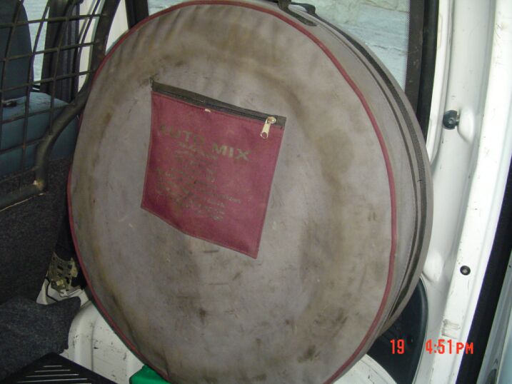

Zastanawiałem się jak zamocować zapas w skoczku.
W końcu LPG to zapas musiał się zmieścić w "budzie dla szczeniaczka". Z tego powodu że nie posiadam żadnych półek i innych schowków, pomyślałem ze najlepszym sposobem będzie montaż za mniejszymi drzwiami na nadkolu (z innych koncepcji był pomysł zespawać solidny kosz i podczepić pod sufitem tylko z powodu braku materiałów pomysł upadł).Zamocowanie jest dość proste nawierciłem otwór w blasze za maskownicą wprowadziłem szpilkę M12 zakontrowałem i zamocowałem felgę za pomocą korbki. Jedyny feler to to ze musiałem zrobić otwór w pokrowcu na koło, lecz już myslę o jakimś trwałym pojemniku ( zas będzie zabawa z zywicą i matami )
Efekt koło nie leży, kratka nie brzęczy ( zaparta oponą) i "maleństwo" ma juz miejsce na rozłożenie się

W końcu zamieszczam fotkę już po montażu.
koło zapasowe.jpg (48.88 KiB) Przeglądane 1423 razy

Postprzez B-RAD niedziela, 7 czerwca 2009, 10:03
Myślę że mocowanie koła pod dachem to nie jest za dobry pomysł. Środek ciężkości przesuwa się do góry więc łatwiej go będzie przewrócić na bok...

Postprzez sutsirhc niedziela, 7 czerwca 2009, 10:59
Tylko jak się z zasady jeździ zapakowanym to raczej te 30Kg pod dachem to nie ma różnicy. Ale raczej zostanie jak jest tylko coś pomyślę z opakowaniem twardym (może się dopasuje jakąś obudowę z terenówki (oczywiście jak się zmieści miedzy kratką a słupkiem)
