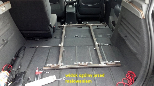

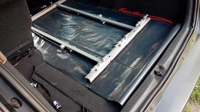

herBi napisał(a):Ja chce z Kangoo zrobic taki samochód rekreacyny i wozic w nim rowery,popros kolege o ten rysunek napewno da sie dopasowac do Kangoo.
Chodzi mi o jakaś prosta konstrukcje łatwa i przede wszystkim szybka do zamontowania i wymontowania z auta ..
Cały jego wywód i obmyślunek jest dość potężny objętością i zawartością, więc aby nie spamować, na pw, poślę Ci link do tego tematu - jego blogu
W skrócie;
Całość konstrukcji we własnym zakresie wyszła go coś około 100 zł.
Najpierw natrafił na taką szynę > http://www.uchwyt.pl/produkty/uchwyty-d ... werowy.htm
potem natrafił na coś takiego > http://portal.bikeworld.pl/artykul/test ... u?strona=1
usiadł, pomyślał i połączył to wszystko we własnym projekcie, upraszczając, doskonaląc i nie kupując tamtych. Wyszło takie cósik jak na załączonych zdjęciach.
Tutaj są też jego filmiki
https://www.youtube.com/watch?v=LbfWZ0R ... QFPRed_yUA
https://www.youtube.com/watch?v=u2SlZwo ... e=youtu.be
Niestety z uwagi na wielkość dokumentacji i zawiłość umieszczenia zdjęć, zmuszony jestem wrzucić link do tego tutoriala, (trzeba mieć konto na tamtym forum) - nie wiem jakie jest podejście, ale nie chcę zostać zauważony jako spamer, więc w razie czego proszę moderatorów o posprzątanie.
http://megane.com.pl/blog/24/entry-113- ... kolami-26/
Kolega zezwala na wykorzystanie, ale tyko w celach dla dokonania swojej konstrukcji, chodzi o to, żeby nikt nie zrobił sobie z tego źródła dochodu.

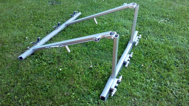

Konstrukcja wykonana do jego Scenic II (wersja krótka) i kazał się cieszyć z jego prostoty użytkowania.

stelaż jest składany, aby w garażu nie zajmował dużo miejsca

ZygaM, dzieki ,te zdjecia mi w zupełnosciwystarczą.potwierdziło to w pełni moje wyobrażenia,tez chciałem ja mocowac do uchów ? w komorze bagaznika za pomoca śrub rzymskich./
