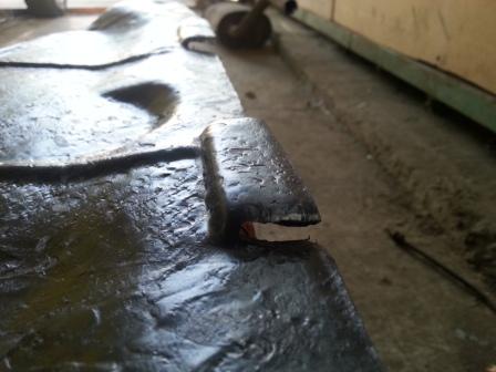

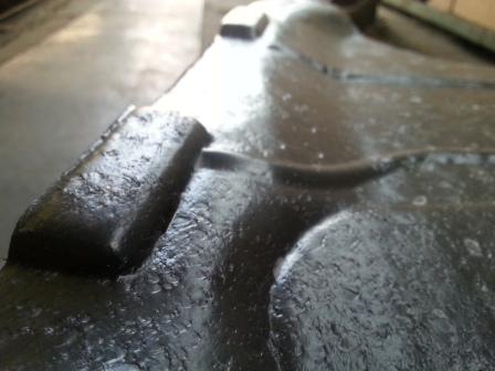

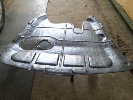

Gdyby ktoś montował z aukcji internetowej to zaopatrzyć się w szlifierkę, wiertarkę, opalarka, śrubki i...... nerwy :D
Szlifierka potrzebna do nacięcia wszystkich sześciu uszu, które powinny wsunąć się na sanki od góry.
Wiertarka do zrobienia jednej dziurki obok "fabrycznej" ;)
Opalarka, co by te uszy lekko wygiąć.
Śrubki do przykręcenia, a nerwy żeby tego nie połamać jak się człowiek wku...... przy montażu :mrgreen:

Ja mam trochę nieprzyjemnych wspomnień związanych z plastikowymi osłonami, zwłaszcza podróbami. Jak wracałem od Pawła(Skawiny) to na autostradzie przy 130km/h odfrunęły mi te osłony w scenicu(tam są dwie, gumowa pod samym silnikiem i plastikowa, trzy częściowa zaraz przy zderzaku, pod chłodnicą). Do kangura, to wziąłbym chyba tylko od 4x4, ale tu cena wyższa i chyba więcej przeróbek. Na szczęście nie jeżdżę już po takim terenie, żeby mi była niezbędna :D .
Re: Osłona pod silnik - podróba
Postprzez skawina piątek, 6 listopada 2015, 16:10
Póki nie zahaczy się o coś żeby pękła to nie widzę takiej możliwości co by to odpadło, odleciało, odczepiło się czy cokolwiek :) Wydaje mi się, że to nawet odporniejsze od oryginału. Trudne do założenia, ale to ma chyba 0.5 cm grubości i nie jest raczej kruche ;)
Postprzez Stiopa piątek, 6 listopada 2015, 17:18
Samo w sobie nie pęknie, ale wystarczy jeden wykręcony wkręt i powietrze wydmucha ją jak żagiel. Przy wolniejszej jeździe raczej nic się nie powinno stać.
