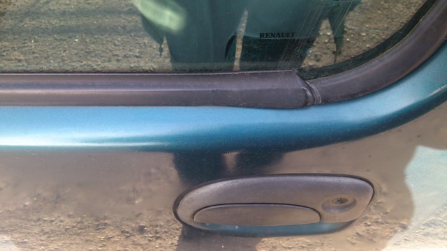

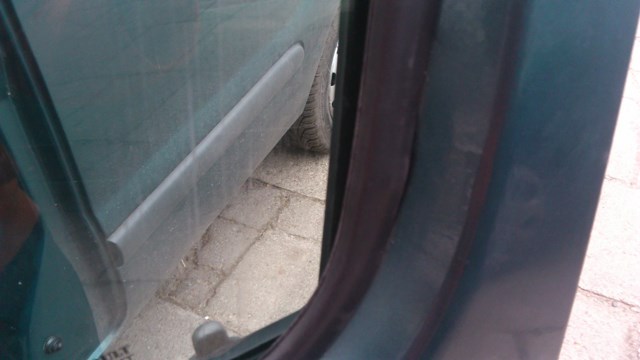

Tak to wyglądało przed wymianą(jakaś masakra, teraz nie mogę sobie wyobrazić, że to takie było :D ):

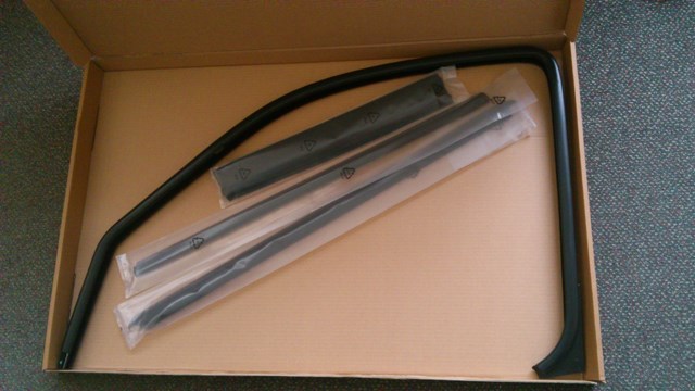

Komplety uszczelek zapakowane są w takie pudełka(każda strona osobno, dlatego 2 pudełka):

A w pudełkach znajduje się:
-uszczelka ta dookoła szyby
-dwie listwy dolne, wewnętrzna i zewnętrzna
-wewnątrz drzwiowe prowadnice szyby
Aby wymienić uszczelki najpierw opuszczamy maksymalnie szyby, potem zdejmujemy te poziome listwy dolne(w dowolnej kolejności), następnie zdejmujemy tą dużą uszczelkę, znajdującą się dookoła otworu okiennego. Montaż odbywa się dokładnie odwrotnie, aby ułatwić sobie zakładanie tej dużej uszczelki to stronę przednią(bliżej maski) wkładamy do środka drzwi i zakładamy tył, a potem dookoła, następnie zakładamy poziome listwy i gotowe. Dobrze by było jeszcze przetrzeć jakimś płynem do mycia szyb blachę dookoła otworu i szybę w dolnej części(w moim przypadku było to konieczne, ponieważ było tam bardzo dużo szlamu. Całą operację przeprowadzamy na opuszczonych szybach(wiadomo).

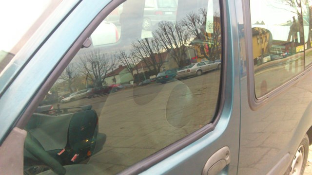

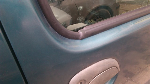

Tak to u mnie wygląda po wymianie:

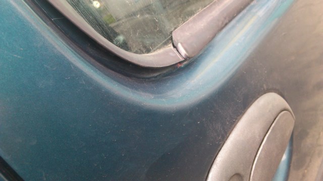

A takie są skutki zwlekania z wymianą uszczelek zbyt długo:
Dosyć mocno porysowana szyba :cry: .
