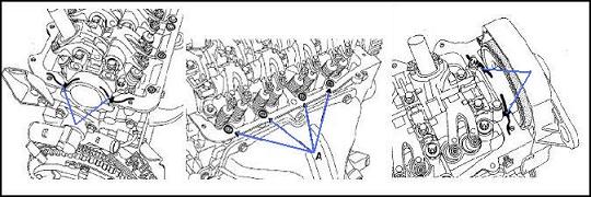

Następnym razem zrób zdjęcia, będzie profesjonalna fotorelacja ;)
Dodam jeszcze swoje trzy grosze.
Śmiało można odpuścić punkt 5 i 6. Po co rozłączać wtyczki, wyciągać listwę, skoro i tak odchodzi z kolektorem :?:
Ten silnik nie ma powrotnego przewodu paliwowego.
Silikon wystarczy w tych miejscach.
