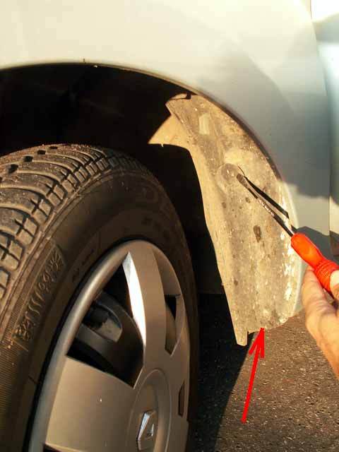

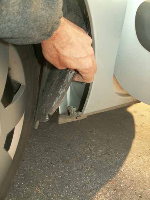

Postprzez Lucass czwartek, 21 lipca 2011, 06:53
Ale wyciągnąć z nadkola żaden problem :)
Skręcasz kierownicą w lewo, odkręcasz dolną małą śrubkę mocującą tylną część przedniego nadkola (plastikowego kołka nie ma potrzeby wyciągać), odchylasz, wyciągasz uszczelkę przy okazji wymiatając 1/2 kg piachu
Re: [FOTORELACJA] Spryskiwacz
Postprzez rysiek1954 czwartek, 21 lipca 2011, 08:57
Dziękuje.
Odkręciłem, faktycznie było mnóstwo błota - ale podkładki nie namierzyłem. Widocznie gdzieś sobie leży. A wyciągać zbiorniczka jakoś się "boję"
