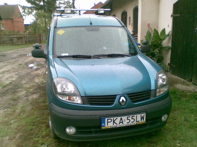

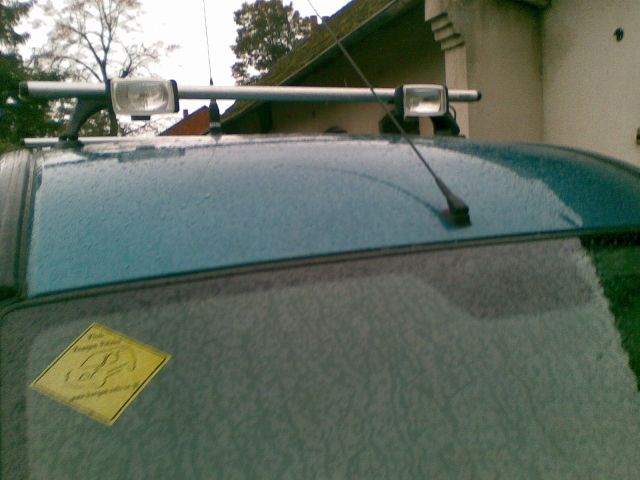

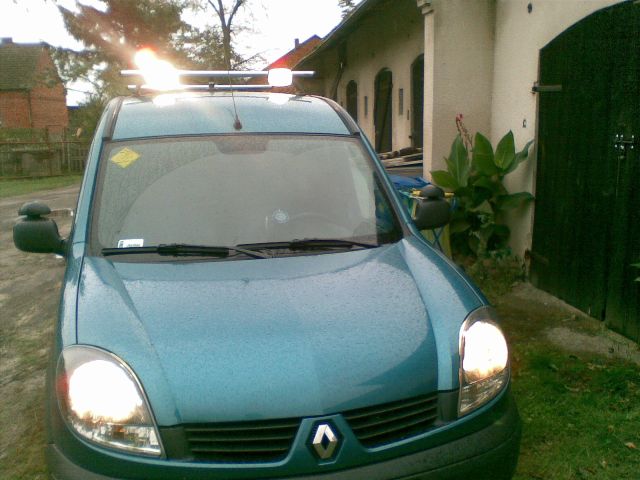

Odświeżę trochę temat, akurat na jesienne wieczory
nawet fajnie swiecą (droga super oświetlona), podłączone w ten sposób że mogą zapalać się tylko z swiatłami drogowymi.
ps. jak to się ma do polskich przepisów, czy będę miał jakieś problemy przy kontroli drogowej.
Pozdrawiam Rafał

Postprzez Marek_Bielsko piątek, 16 października 2009, 13:45
Fajne te światełka, a lusterka jak w eLce ;)
Miejsce dość dziwne, bo chyba nie przepisowe. Tylko w lesie można takimi świecić :)

Postprzez Lucass piątek, 16 października 2009, 14:35
Dla drogowych przepisowe jak najbardziej. I tylko dla nich. Podłączenie też jak najbardziej przepisowe.
Oczywiście jeżeli jeszcze do tego szkła mają homologację dla świateł drogowych (czyli literka "R" dla żarówek tradycyjnych lub "HR" dla halogenowych musi się znajdować nad znaczkiem homologacji "E cośtam"), to już naprawdę nie ma się do czego przyczepić. :)
A co do miejsc gdzie można ich używać - dokładnie tam gdzie fabrycznych 8-)

Postprzez Masaccio piątek, 16 października 2009, 15:02
Też nad tym ostatnio myślałem, te poprzeczki się marnują a można by do nich halogeny przyczepić :) Jak poprowadziłeś przewody?

Postprzez Szumak piątek, 16 października 2009, 15:13
No chyba jedynym sensownym miejscem na przewody są rynienki (schowanie pod plastikowymi nakładkami) a dalej pod uszczelką szyby do komory silnika.
