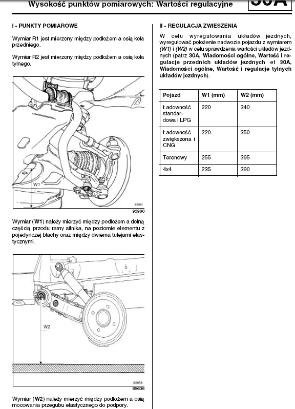

Zmierz wysokość punktów pomiarowych, ale wg mnie też jest za nisko.

odległość między górnym a dolnym mocowaniem amortyzatora powinna wynosić minimum 402mm jeśli jest mniej to znaczy że jest źle może być tylko więcej
