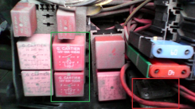

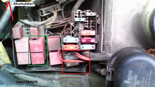

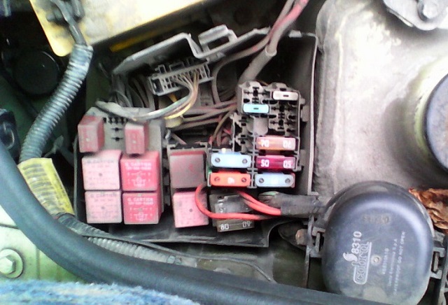

Postprzez RobertMaroszek niedziela, 21 grudnia 2014, 16:00
Witam ponownie.
Dziś mogłem odebrać samochód z garażu a w nocy czeka mnie powrót do Polski.
Udało mi się zrobić zdjęcia bezpieczników, czy mogę prosić o pomoc w zlokalizowaniu tych od pompy.
Zielone, czerwone czy jeszcze inne?
Pompa nie działa, czy mam coś odpinać, czy tak jechać?
bezpieczniki 2 duze.jpg (83.88 KiB) Przeglądane 5783 razy
bezpieczniki 3.jpg (109.58 KiB) Przeglądane 5783 razy

Re: Elektryczna pompa wspomagania i sprawa lewego nadkola
Postprzez Mascot niedziela, 21 grudnia 2014, 16:46
Jak wspomniałem, u siebie wypiąłem dwa 80A
U Ciebie, są to te na zdjęciu bezpieczniki 2 duze w czerwonej ramce.
