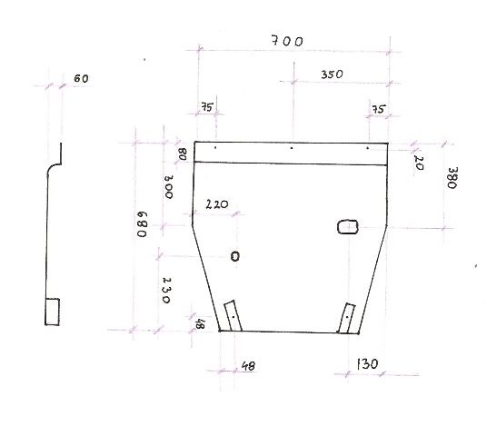

Wstawiam zwymiarowanie osłony silnika.Tak jak wcześniej pisałem blacha 2 mm.Należy pamiętać, że wymiar 680 mm/długość osłony/ to wymiar po zagięciu części przedniej.Musi więc blacha być dłuższa.Ja ten temat rozwiązałem przycinając blachę na ten wymiar dopiero po gięciu. Łuk wygięcia na przodzie to jakieś 100-120 mm.Wszystkie otwory widoczne na fotkach gotowej osłony można wyciąć gdzie dusza pragnie. Mają za zadanie odchudzić trochę tą osłonę i doprowadzać powietrze.Te najważniejsze, czyli otwory mocujące i otwory na korek miski i zlewu z skrzyni są zwymiarowane.Otwory mocujące to 5 szt. 3 na przedzie i 2 z tyłu do podłużnic.Ich średnica to 6,5 mm/na śtuby 6/.A na korek skrzyni ja zrobiłem otwór 60 mm i na korek z miski owal o takim samym łuku i długości 100 mm.Oczywiście wszystkie wymiary na rysunku w mm .Mam nadzieję, że komuś się to przyda przy wykonaniu takowej osłony a może i trafi do linkowni. Radze jednak położyć się pod skoczkiem i posprawdzać czy jest tak samo jak w moim.

TBTB napisał(a):Przymierzam się do wykonania takiej osłony z aluminium, tylko zastanawiam się - jaką drubość blachy wybrać? myślicie że 3 mm będzie ok? a może 4 ??
Spokojnie powinna wystarczyć 3mm, tylko weź PA6 (nie PA2 bo jest jak plastelina).

Postprzez bogdan02 środa, 29 września 2010, 07:53
W stalowej osłonie fabrycznej są podłużne otwory, przypuszczam nie tylko do ozdoby ale jako wentylacyjne pomyślcie nad tym.
