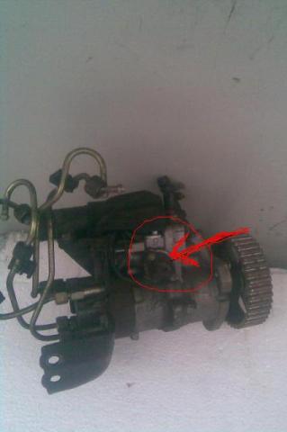

Postprzez malukam niedziela, 6 lutego 2011, 14:10
witam
Kurcze chciałem sprawdzić u siebie ten zawór bo cykania żadnego nie słyszę..tylko muszę zacząć od znalezienia go na pompie. Czy to ten zawór zaznaczony na ZDJĘCIU??(pompa delphi R8640A111B)
Zdjęcie zapożyczone.

Re: Przestawiacz , elektrozawór kąta wtrysku , pompa LUCAS 1.9
Postprzez malukam niedziela, 6 lutego 2011, 17:09
A czy w ogóle w tych pompach sterowanych elektronicznie, jest ten zawór :?: :?
Postprzez MaciekR4 wtorek, 15 lutego 2011, 11:41
czy w elektronicnych jest ten zawór nie wiem - wychodzi z niego grubszy przewód dwużyłowy...
Postprzez elew sobota, 19 marca 2011, 22:35
Tak jak pisałem elektrozawór jest w pompie Lukasa.
Jest od strony przodu samochodu.
Ja go odłączyłem przez wypięcie pinów z kostki.
Aktualnie zrobiłem bez elektrozaworu około 30kkm i silnik cyka sobie dalej.
Oby jak najdłużej.
