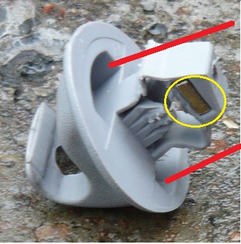

Musisz mocno pociągnąć w okolicach wewnętrznych mocowań słoneczka.
Działają na zasadzie ściskania. Jako nowe, mają proste nóżki, jak wkręcasz śrubkę, nóżki się ścieśniają.
Jak zdejmiesz półkę, te kołki ( nóżki ) musisz wyprostować ( czerwone ), a na końcu dać blaszkę ( żółte ), która łatwo wypada, i gubi się w aucie ;)

Mascot napisał(a):Musisz mocno pociągnąć w okolicach wewnętrznych mocowań słoneczka.
Można sobie ułatwić sposób demontażu tego wieszaka. Odżałować stary widelec kuchenny, oderwać jeden ze środkowych zębów i zasadą pochylni, podważać widelcem pomiędzy tym czymś a tapicerką, jednocześnie odkręcając torxa. A celem zapobieżenia jego zagubieniu, skleić go taśmą do obudowy tego wieszaczka.
