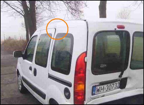

czarek0402 napisał(a): 700 wglądów i jeszcze nie poszedł w drugie ręce?! :roll:
Bo biały :lol:
Taki bezwypadkowy to on chyba nie jest.
Sprzedający dokupił:
KANGOO KUBISTAR LISTWA PRÓG TYLNA PROGOWA
LEWA LISTWA NA TYLNE DRZWI RENAULT KANGOO
PRAWA LISTWA NA TYLNE DRZWI RENAULT KANGOO
Więcej nie chciało mi się szukać, myślę że tyle wystarczy :)
A Tu próbował sprzedać :lol: miejmy nadzieję że nie z "bezwypadkowego"

Silnik chyba że od dwójki wstawiony to może i koło 105 koni mieć.
Du..sko chyba jedna robione bo na zdjęciach napis RENAULT z tylnych drzwi się nie załapał. Co więcej ostał się tylko jeden korek (skrajny lewy).
następca też "franca".

właściciel od razu powiedział, że był puknięty w tył - ponoć takiego kupił i sobie go zrobił, a teraz sytuacja zmusiła go do sprzedaży autka... ale prawdę zna tylko on...

Postprzez slay poniedziałek, 27 lutego 2012, 21:11
Po takim uderzeniu, obydwa błotniki będą przełamane w tym miejscu...
Naprawa tego miejsca to wymiana narożnika takiego, albo szpachla, szpachla :)
Jak dla mnie, to była szybka naprawa. Nie chciało się gościowi nawet zmienić naklejki na przedniej szybie :)
tosiak napisał(a): aż się boję, co wiesz o mnie :?: :P
Nic :oops:..... nie było zlecenia :lol:

Postprzez slay wtorek, 28 lutego 2012, 00:29
Jeśli bardzo zależy Ci na tym egzemplarzu, zapytaj jakie blachy wymienił i poproś sprzedającego o zdjęcia środka i drugiej strony.
Jeśli te części, czyli słupek i podłoga były ze sprzedawanego kangoo :roll: Jest możliwość, że kiedyś się połamie, a na pewno będzie korodował. Korozja przy tym kolorze lakieru, masakra.
Ja osobiście nie polecam tego Kangoo.
Już wiem z kąt wziął profil na załamany narożnik lewej strony :arrow: z niebieskiego
