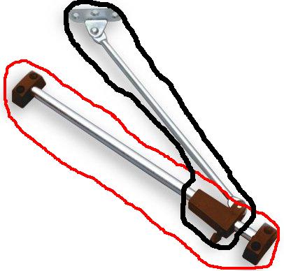

Można naprawić samemu.
W jakimś markecie w dziale meblowym, lub na allegro kup sobie prowadnicę / ogranicznik barkowy. W stoliczku odcinasz i stare połamane wypustki. Ogranicznik przymierzasz, przycinasz pręt na odpowiednią długość pod stoliczkiem, nawiercasz otworki, skręcasz i po problemie. A satysfakcja, że sam sobie naprawiłeś jest niezastąpiona.
Na allegro troczę taniej niż w marketach, ale znowu przesyłka. Potrzebujesz tego kompletu zaznaczonego w czerwonej obwódce, to co na czarno wyrzucasz.
https://allegro.pl/listing?string=ogran ... u-1-2-0511
ogranicznik barkowy.jpg (26.08 KiB) Przeglądane 4479 razy
