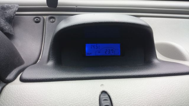

Jako że zmieniłem radio z fabrycznego na inne i wyświetlacz został zbędny postanowiłem wykorzystać to miejsce na termometr mierzący temp. wew?zew.Sam termometr jak widać jest ogólnie dostępny na różnych aukcjach jak i cyklicznie w sieciach różnych sklepów. Ten model akurat idealnie pasuje w miejsce po oryginalnym wyświetlaczu radia co daje ten plus że zawsze można wszystko przywrócić do stanu pierwotnego. Jedyne co trzeba zrobić to wypiąć wyświetlacz z zatrzasków poodpinać dwie kostki i tyle. Sama obudowa termometru jest dosłownie złapana na trzy kropelki i w razie czego trzeba go delikatnie od wewnątrz odciąć np. żyletką.Miało być umocowane na termogluta ale ten nie bardzo chciał się trzymać oryginalnej obudowy auta. Termometr w oryginale jest zasilany z baterii guzikowej 3v a podświetlenie z gniazda zapalniczki. Ja podświetlenie podpiąłem do przewodów gniazda żeby pozbyć się wtyczki no i na zapalniczce napięcie pojawia się dopiero po przekręceniu kluczyka więc świeci się wtedy kiedy musi a nie cały czas.Natomiast zasilanie samego termometru przerobiłem z baterii na zasilanie też z gniazda, żeby obniżyć napięcie dołożyłem na zasilaniu malutką przetwornicę napięcia którą można regulować napięcie do 1,5v.Po prostu do pinów baterii dolutowałem przewody i wyprowadziłem je na zewnątrz obudowy.
termometr
zastosowana przetwornica
