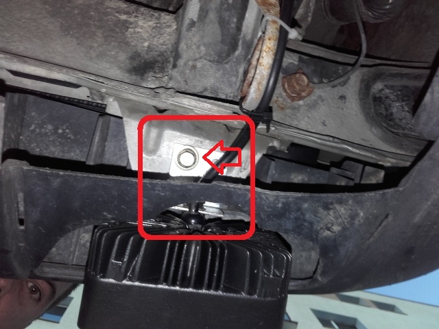

Docelowo auto miało mieć oświetlenie robocze z 3 stron (boki i tył), ale ilość wolnej blachy pozwoliła tylko na jeden, tylny halogen:
W zamyśle dodatkowy osprzęt miał jak najmniej wystawać / wadzić dlatego został umieszczony w dziurze po wyjęciu zaślepki do oczka do holowania (nie zamierzam nikogo holować ;) ).
Montaż:
kątownik został przymocowany do śruby trzymającej zderzak (czyli zero wiercenia, wszystko na fabrycznych otworach):
Jeszcze kątownik muszę pomalowac na czarno hammeritem ;)
Kabel jest przyczepiony do wiązki kabli, którą zastaniemy za lewym tylnym kołem. Dobrym rozwiązaniem jest zastosowanie wodoodpornej złączki na 2 przewody. Kabel wchodzi w jeden z zaślepionych otworów we wsporniku podłużnicy (idzie na ukos do góry) gdzie zaślepienie otworu pękło i była w nim dziurka - znów niczego nie naruszałem ;)

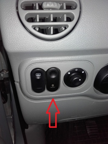

Pozostało włączanie:
Chciałem by włącznik wyglądał profesjonalnie i fabrycznie... wiec na szrocie kupiłem przycisk do podgrzewania tylnej szyby od starszego kangoo (taki z diodką w przycisku, a nie na desce). Niestety przycisk był szary, ale w smart naprawie S-Plus pomalowali mi go na czarno za paczkę fajek i usunęli dzięki temu piktogram - nie widać że w miejscu zaślepki jest przycisk:

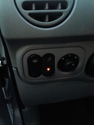

Włączanie uruchamia diodę:
Chciałem mieć pełną kontrolę nad halogenem dlatego nie bawiłem się w uruchamianie go wraz ze wstecznym (da się przez przekaźniki).

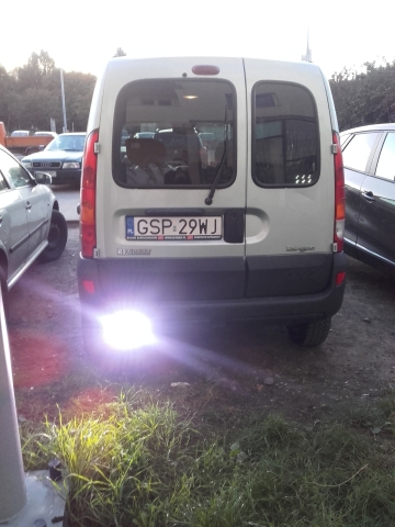

Efekt końcowy:

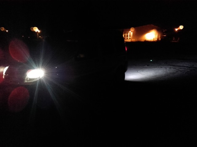

Halogen led, 1300 lumenów, 21 W, wzmacniana obudowa, radiator, 6 diod led :) na ciemnym placu - widać wszystko jak na dłoni. Da się łądować bagażnik, cofać, widoczność jest naprawde niezła.
