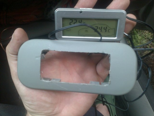

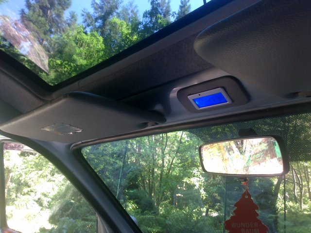

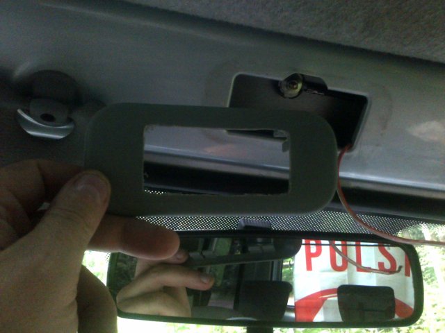

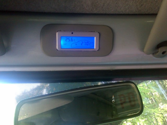

Termometr zakupiłem na allegrogo pl za jakieś 3 dychy i postanowiłem go zamontować w zaślepce nad lusterkiem. Sam termometr trochę przerobiłem: czujnik który był schowany w środku wyprowdziłem na zewnątrz, przez nawierconą dziurkę. Schowałem też dwa rezystory które były we wtyczce. Upchałem je do środka termometru i wyciągnąłem dwa kabelki do podłączenia.

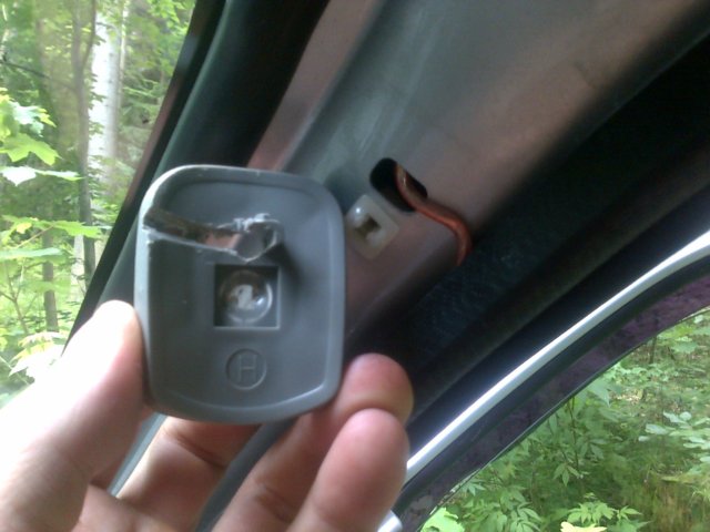

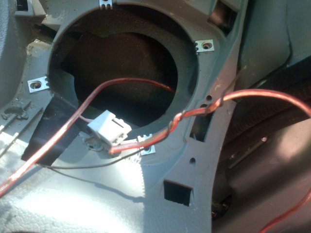

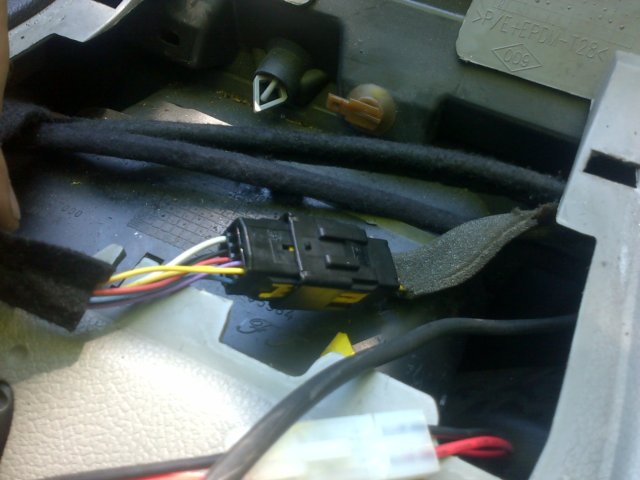

kable puściłem górą, i chciałem słupkiem na dół żeby podłączyć podświetlanie termometru, ale słupkiem nie dało rady. Z godzinę się męczyłem żeby jakoś przepchać kabel ale w końcu wyciągnąłem go pod uchwytem w słupku i ułożyłem w usczelce. Tylko jeden przewód plusowy. Później wymontowałem głośnik i dostałem się następnie do zegarka i wyświetlacza od radia. Bo założenie było takie żeby po przekreceniu stacyjki termometr się podświetlał. Zasilanie podłączyłem do żółtego kabelka w kostce do tego wyświetlacza. Masę można złapać od anteny radiowej ale ja podłączyłem kablem do śruby która montuje przeciwsłoneczne "zasłonki" czy jak to sie tam nazywa :D

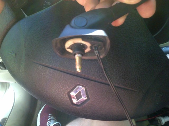

Czujnik temperatury zewnętrznej podłączyłem do obudowy anteny radiowej, wywierciłem dziurkę i wystawiłem ten czujniczek. W dachu są akurat dwie dziury :), do środka później nalałem silikonu i jest ok. Na termometr jeszcze chcę zrobić ramkę bo trochę krzywo wyciąłem tą zaślepkę i będzie gotowe.

Odkręciłeś antenę od dachu ?! Jeśli od czasów montażu nie była odkręcana i zrobiłeś to pierwszy raz, to zabezpiecz czymś otwór montażowy ( ino nie sylikonem !!! ).
