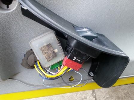

Tak to wygląda po złożeniu. Znalazłem jakąś obudowę fajnie pasującą :)
Na zdjęciu powyżej widać wtyczkę podłączoną do przerobionego przełącznika kangura. To jest tylko do podświetlenia. Wtyczkę z instalacji podłączamy do przełącznika R19 ;)
Jeśli ktoś będzie chciał spróbować swoich sił w tej przeróbce, proponuję zaopatrzyć się w zapasowy przełącznik szyby :D -pięciopinowy ;)
U mnie działa fajnie, wystarczy delikatne naciśnięcie i śmiga :) Ręką też się da zatrzymać szybę, ale nie proponuję wkładać dłoni pomiędzy zamykającą szybę, a ramę :)
Poniżej dwa zdjęcia wnętrza przełącznika R19. Rozbierałem, bo musiałem dojść co od czego i po co i na co i czemu tak, a nie inaczej :lol:
Tak wygląda na drzwiach:
