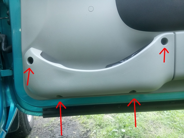

Zaczynamy od wyjęcia samych przełączników. Odkręcamy 4x TORX 20, w bocznych kieszeniach, następnie odpinamy wtyczki przełączników, a je same wyciągamy do góry, naciskając blokady bo ich bokach.

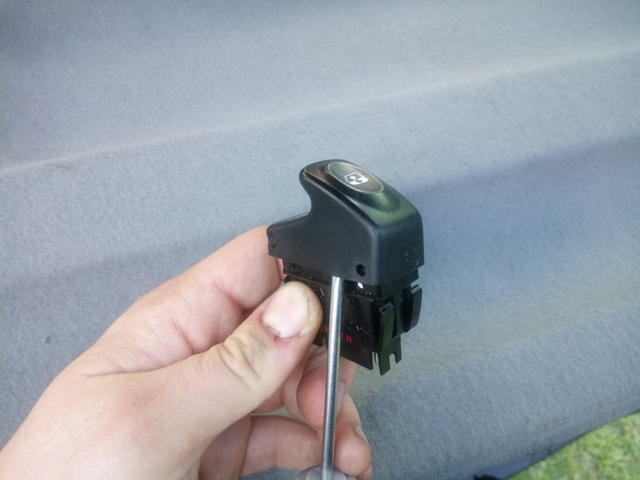

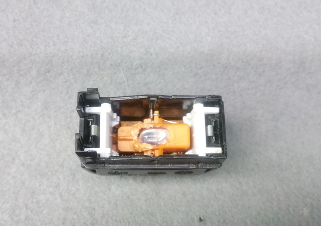

Następnie rozbieramy przycisk, podważając klawisz z piktogramem, po bokach - musi zeskoczyć z czterech bolców.

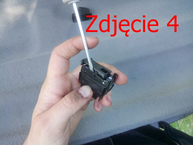

Później to samo, powtarzamy z kolejnym przyciskiem od samego mechanizmu - zdjęcie nr. 4.
Naszym oczom, ukazuje się wnętrze przełącznika, z umiejscowionym w środku pomarańczowym " pudełeczkiem " - u mnie jest już wycięte z widoczną diodą.
Należy je wyjąć, podważając płaskim śrubokrętem.

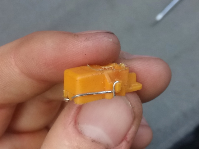

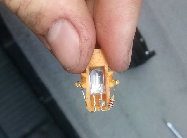

Jeśli chcemy zmienić tylko diodę, w przypadku uszkodzenia starej żaróweczki, odwijamy nóżki poprzedniej, i zawijamy nową.
W momencie kiedy chcemy zmienić kolor podświetlenia, w owym pudełeczku, należy wywiercić otwór w górnej powierzchni, tak jak widzicie to na zdjęciach. To on podaje kolor pomarańczowy, a sam piktogram szyby jest biały.
Kolor diody zależy od tego jaki kupicie. U mnie świeci na biało.
Oryginalnie, w przełączniku, siedzi - jeśli dobrze pamiętam - mała żaróweczka.

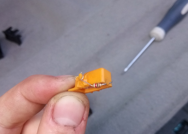

Wymiana na diodę, wymusza na nas, dolutowanie odpowiedniego rezystora ( ~ 10 gr. / sztuka ). na anodzie diody czyli - na " + ". Zasilanie, rodzaj rezystora, dobierze Wam sprzedawca - musi być na zasilanie samochodowe tj. 12V.

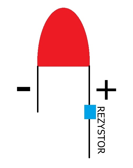

Poniżej macie piękny schemat, co i jak. Krótsza nóżka diody to katoda " - ", a dłuższa anoda " + " i to na niej, należy dolutować rezystor.
Po zlutowaniu, musimy owinąć diodę wokół wypustek, na pomarańczowym " pudełeczku ", tak, jak było to oryginalnie. Pamiętamy o odpowiedniej biegunowości. Przed ostatecznym montażem, podłączcie wtyczkę, i zapalcie pozycyjne. Jeśli nie świeci, należy diodę owinąć odwrotnie. Nie można odwrócić " pudełeczka " o 180 st. - zwyczajnie nie będzie pasować.
Taka zmiana diody, nie jest możliwa w przypadku przycisku do automatycznego zamykania / otwierania szyby kierowcy - tego dłuższego. W nim, należy przylutować diodę do płytki.
Rezystor warto dolutować w 1/3 długości nózki " + " licząc od diody. Zostanie na tyle, nóżki, aby spokojnie ją owinąć, a rezystor upchnąć w przełączniku.
Diodę, zastosowałem na 98% - 3mm.
