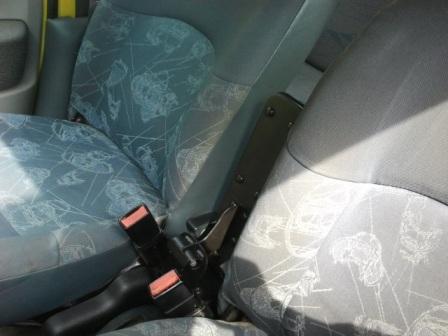

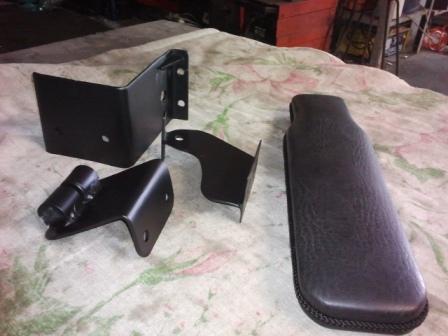

Podstawa - ceownik, kątownik, spawara, wiertara, bosch`ek.
Przykręcona do szyny fotela i mocowania pasa. Jeździ z fotelem i w niczym nie przeszkadza.

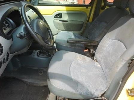

Podłokietnik - dwie sklejki 8 mm obite materiałem z tylnej części fotela lotniczego malucha ;) - skaj, derma czy cóś :) W każdym razie materiał tapicerski podklejony siatką. Fajnie się naciąga, no i wygląda. Górna część z gąbką - z tego malucha :P
Skręcone razem do kupy wkrętami do drewna z zaślepkami. Miejsce łączenia wcześniej sfazowane, a po obiciu obklejone sznurkiem od zapalania kosiarki :lol: A co :D Wygląda jak szew :)
Zawias - dwie rurki, do których zostały wciśnięte teflonowe tuleje. Działa na zasadzie ścisku żeby wszystko chodziło ciasno i nie miało tendencji do opadania po złożeniu czy podskakiwania po rozłożeniu. Muszę jeszcze zrobić zaślepki. Korki od jabcoków by weszły :lol:
Konstrukcja ogólnie stabilna - nie drga i nie lata jak te "dedykowane" na cienkim płaskowniczku.....

Uuu, profeska :)
Fajnie, że odchylany, u mnie tego brakuje (mam uniwersalny z marketu).
A jak z ręcznym? nie przeszkadza przy zaciąganiu?

Przy rozłożonym można śmiało zaciągnąć odchylając trochę rękę. Ale przecież zawsze można odchylić jak się jeździ po mieście i już ;)

Uuu, panie, pełen wypas :D Prawie jak oryginalny.Hihi, mogłeś jeszcze zrobić wysuwany stojak na kubeczki :lol: :lol:
Z tymi marketowymi, czy nawet dedykowanymi do modelu nie raz są problemy. Ojciec miał w Meganie I, bodaj kupiony w ASO, więc oryginalny. Szybko pękło mocowanie ( było to cudo montowane z tego co pamiętam na tunel środkowy, jakoś za ręcznym )

Patrzyłeś czy da się wrzucić oryginalny z Kangoora ? Były mocowane do fotela kierowcy. Ktoś tu, kiedyś próbował chyba tej sztuki ...

Patrzyć nie patrzyłem u siebie, bo nie uśmiecha mi się zdejmować tapicerkę. Wyczytałem gdzieś, że są różne stelaże, a na macankę nie wyczuje się. Po za tym taki podłokietnik oryginalny kosztuje chyba parę stówek..... Schowka nie robiłem. Te co są w aucie mi wystarczają. I tak są puste :P
