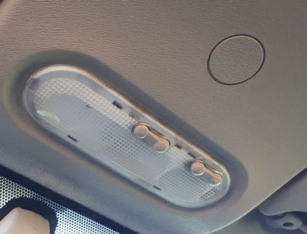

Chcę w zaślepionym kółku (patrz załącznik) zrobić otwór (prawdopodobnie oryginalnie jest to miejsce na mikrofon zestawu głośnomówiącego) i wypełnić gniazdem zapalniczki. Do tego gniazda włożyć planuję transmiter FM (o taki => https://allegro.pl/transmiter-fm-2x-usb-ladowarka-bluetooth-mp3-i7074945275.html) a standardowe gniazdo zapalniczki wykorzystać... inaczej (może ładowarka komórki? lampka inspekcyjna? takie tam). Od drugiej strony to zaślepione kółko jest za osłoną, więc mam pytania 2:
  1. Jak ściągnąć górną półkę (tę nad kierowcą i pasażerem)?
  2. Jak się podłączyć do instalacji?
