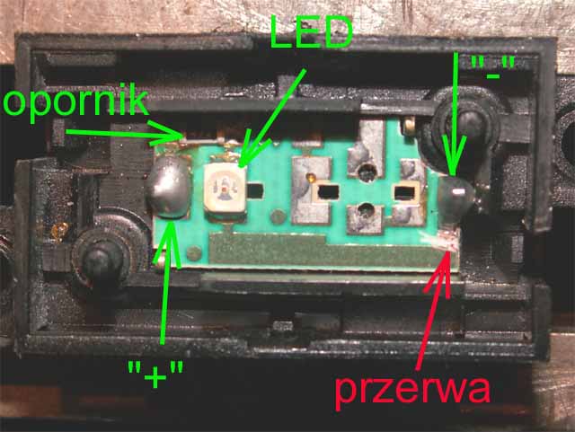

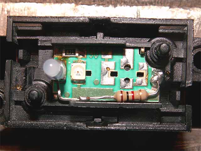

Wymieniał ktoś diody w przełącznikach ? Padło mi podświetlenie centralnego, na desce, i mnie to wkurza :lol: Jakie tam diody siedzą ?
Postprzez Lucass piątek, 24 marca 2017, 08:41
SMD.
Trochę byłoby dziwne, gdyby padła sama dioda. Sprawdź zasilanie kostki.
U siebie wymieniłem na zwykłe 3 mm. Operacja była dość prosta.
Przerwałem ścieżkę zasilającą "starą" diodę i wlutowałem nową z opornikiem. W dodatku umiejscowiłem ją tuż za okienkiem z ikoną, więc przełącznik świeci jaśniej niż poprzednio. Oczywiście na niebiesko. 8-) Pewnie można by kombinować z wykorzystaniem fabrycznego opornika. Mnie się nie chciało walczyć przy pomocy niespecjalnie precyzyjnej lutownicy.
