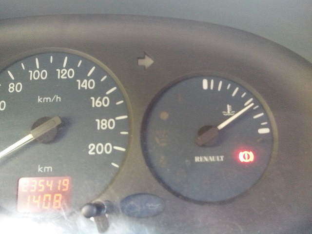

Czy to jest prawidlowa temperatura cieczy nagrzanego silnika? Cos mi sie zdaje, ze termostat do wymiany?

U mnie jest tak cały czas i wydaje się być normalnie, ogrzewanie działa bez zarzutów.

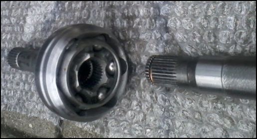

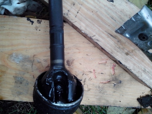

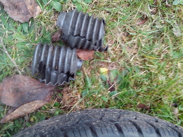

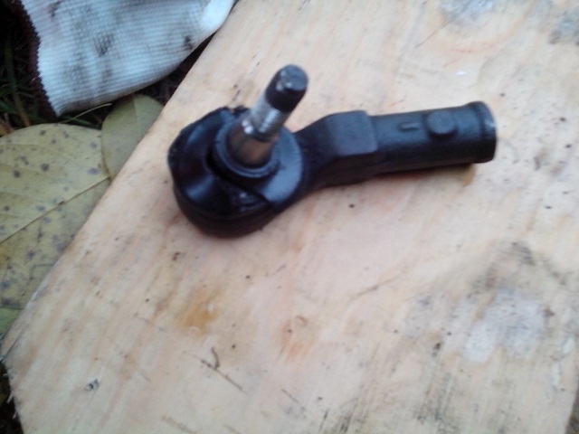

Matt74 napisał(a):No to wywale cala poloske i ocenie co wymienic bo pewnie uszczelniacz do wymiany bo cieknie mi cos po skrzyni :shock:
No i bede mial wydatki. :o Cale zawieszenie ***... masakra .Popatrzcie sami. To przestroga dla naiwnych, ze auta z Niemiec sa super zadabane. Czy ten przegub na fotce jest rozbieralny? Bo mi sie wydaje ze nie.

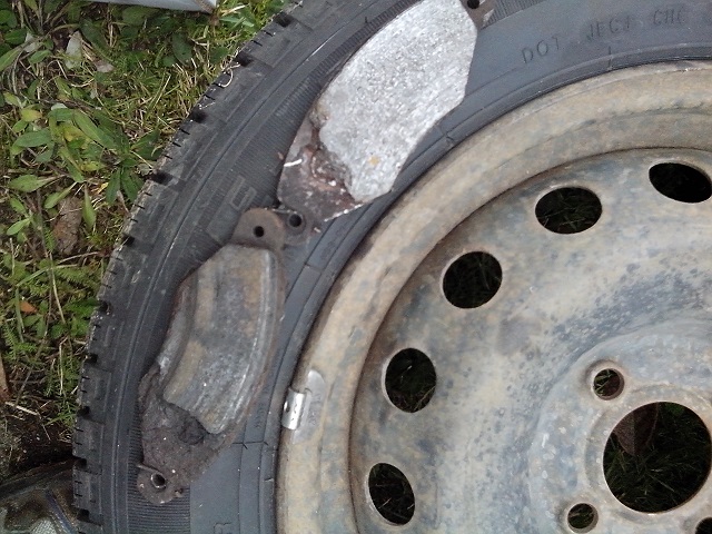

I jeszcze klocki hamulcowe jesli tak mozna cos takiego nazwac. CO za tym idzie tarcza ma garb z jednej strony tez do wymiany. zastanawiam sie czy odrazu amortyzatoroe nie wymienic i wahacza

Postprzez mothernorth poniedziałek, 24 października 2016, 19:21
Przegub raczej wymiana,końcówka też.

Postprzez Matt74 poniedziałek, 24 października 2016, 19:32
mothernorth napisał(a):Przegub raczej wymiana,końcówka też.
Oczywiscie ze koncowka o kosza. To tylko chcialem pokazac jakimi autami Niemcy jezdza;) Co do przegubu to walil mi niemilosiernie .Tylko pytanie czy musze cala polos kupic czy da sie zdjac ten przegub? Probowalem i nic nie idzie

Postprzez slay poniedziałek, 24 października 2016, 20:26
Kompletną półoś.
Postprzez Matt74 poniedziałek, 24 października 2016, 20:29
slay napisał(a):Kompletną półoś.
Tak niestety myslalem:) Francuskie auta niestety dziwne sa. Dziekuje za odpowiedz

Postprzez slay poniedziałek, 24 października 2016, 20:43
Tak wygląda rozbieralna.

Postprzez Matt74 poniedziałek, 24 października 2016, 21:08
slay napisał(a):Tak wygląda rozbieralna.
No wlsnie kojarze bo kiedys w kadecie wymieniialem i to poszlo bez problemowo . Lepiej kupic nowa z allegro czy uzywke a moze regeneracja?
