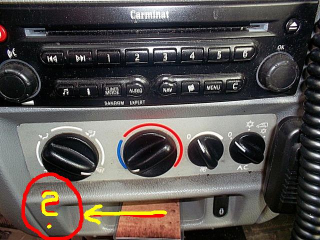

Przypomniało mi się, więc zapytam. Podczas czyszczenia autka Kangoo, po zdemontowaniu konsolety / kieszoneczki pod panelem nawiewu, po lewej stronie znalazłem kostkę z przewodami ( na zdjęciu zaznaczyłem gdzie jest ukryta). Od czego ta kostka?

Wtyczka jest od regulatora prędkości. Chyba, że masz otwierany dach.

Kostka pod obudową kieszonki jest z kabelkami, ale do niczego nie jest podłączona. Nie mam szyberdachu.
Dzięki.

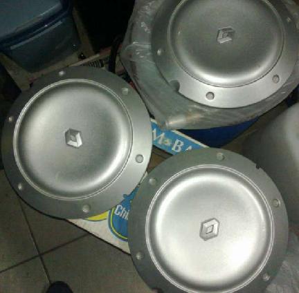

Ma / miał ktoś takie dekle na kołach ? Czy to pasuje tylko do felg 13" czy do 14" również ?
