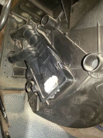

Witam. Panowie pomóżcie. Mam kangura 99r. RT. 1.4. Szukam filtra kabinowego. Rozebrałem podszybie, wyjąłem nadmuch i go nie widzę. Dojście do niego jest w kokpicie? W nadmuchu go nie ma. Skanowałem wątki już na forum na tym ale żaden nie pasuje do mojego modelu. Dzięki za pomoc.

Postprzez osekltd piątek, 4 grudnia 2015, 13:07
A masz klimatyzację??

Postprzez skawina piątek, 4 grudnia 2015, 13:54
Pewnie nie masz. Ja mam klimę, a nie ma filtra :P
Postprzez kropek piątek, 4 grudnia 2015, 14:09
Nie mam klimy.
Czy to to miejsce gdzie powinien być filtr? Dodam, że nie da się tego za chiny ludowe wyjąć. Tak. To ja to tak zmasakrowałem.

Postprzez skawina piątek, 4 grudnia 2015, 14:11
Tam jest nagrzewnica :mrgreen: nie masz filtra, bo to rzadkość była ;)
